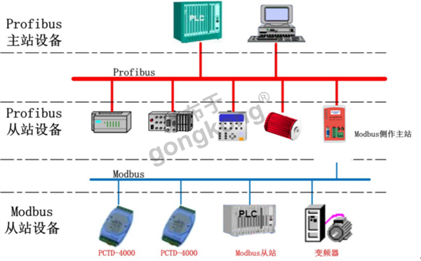

XD-MDPB100是自主研发的一款PROFIBUS-DP从站功能的通讯网关。该产品主要功能是将各种MODBUS-RTU设备接入到PROFIBUS-DP网络中。
本网关连接到PROFIBUS-DP总线中做为从站使用,连接到MODBUS-RTU总线中做为主站或从站使用。

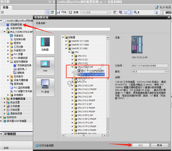

 2、在左侧项目树这里“添加新设备”选择plc型号点击确认添加到组态页面:

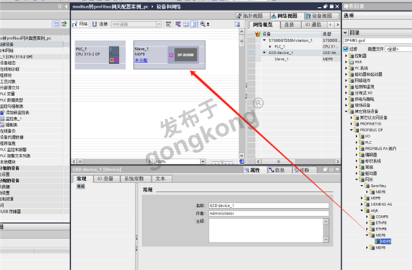

 3、进入组态页面后在左侧硬件目录“其他现场设备”找到安装好的GSD文件,双击添加到组态页面:

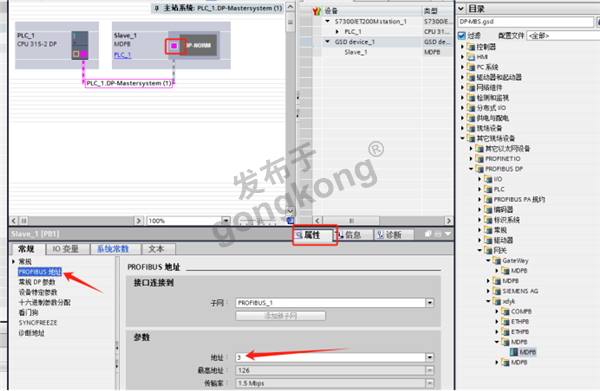

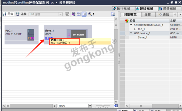

4、添加进组态页面后点击模块“未分配”选择主站,PLC_1.DP接口_1进行连接,如下图所示:
 5、点击进入模块属性在profibus地址里填入模块拨码地址,本案例拨码拨到3所以在地址里填写的也是3,如下图所示:

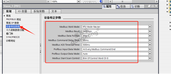

6、在设备特定参数里更改波特率 数据位 校验位 停止位:

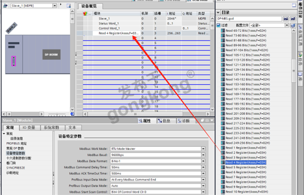

 7、配置完成双击进入设备视图,在右侧目录添加读写指令,如下图所示:
 8、点击添加完成的指令进入属性,在设备特定参数里更改站地址和起始地址:

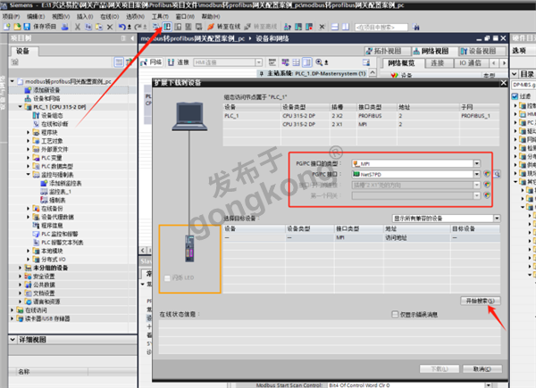

 9、回到网络视图点击下载,选择接口类型点击开始搜索:
10、搜索完成选中点击下载:

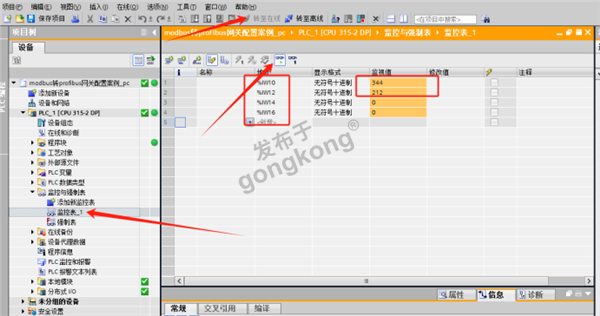

11、下载完成后点击“转至在线”然后在左侧项目树“监控与强制表”里点击添加新监控表,在监控表里填写读写指令的I地址进行监控,在下图我们可以看到温湿度传感器的实时温度湿度在监控表里实时监控到了:
