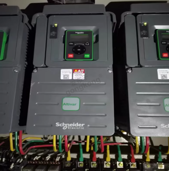

以一个实际案例为例,某工厂在使用西门子S7-1200 PLC与施耐德ATV610变频器进行通信时,就采用了ModbusRTUProfibus DP网关。通过这种方式,PLC作为生产线的控制中心,负责协调和控制各个设备。而变频器则承担着控制驱动电机的任务。通过ModbusRTUProfibus DP网关,PLC可以实时监控变频器的运行状态,并根据生产需求动态调整变频器的工作参数,从而确保整个生产过程的高效稳定运行。

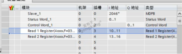

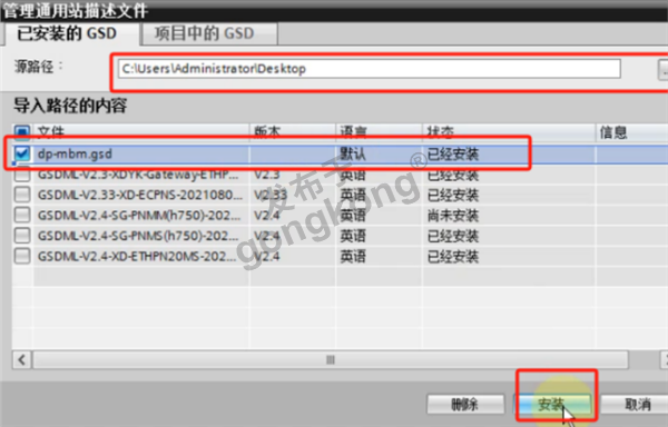

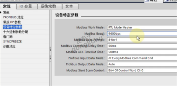

具体操作步骤如下:首先,在博图软件中加载PLC项目,并配置PLCIP地址使其与本地IP地址保持在同一网段内。接着,添加GSD文件并打开网络视图下的硬件目录,找到网关驱动程序并将其添加到项目中。然后,配置网关的IP地址使其与PLC在同一网段内,并在设备视图中添加读写数据长度。完成这些设置后,下载配置到PLC并进行在线监控即可。
