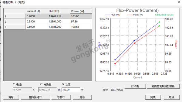

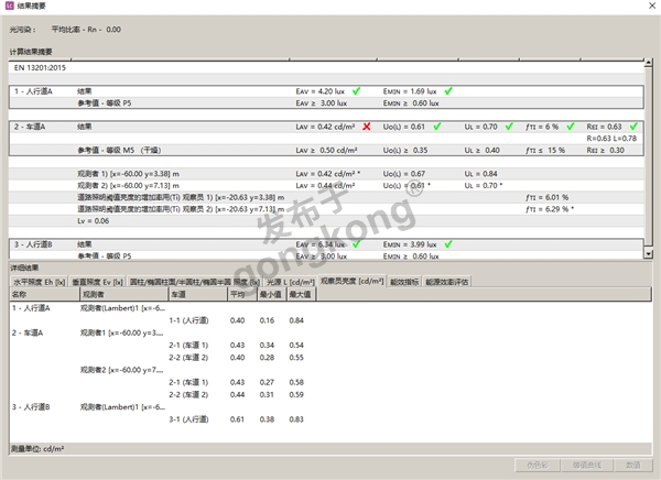

在建筑照明中使用可调LED灯具既能够创造良好的照明环境,又能够避免过度照明,还能达到节约能源的目的。Litestar 4D软件支持可调LED灯具的通量调节,要实现此功能首先需要灯具的OXL格式文件,该格式文件可通过把灯具的光度文件导入photoview(Litestar 4D模块之一)创建。
a) 在photoview中添加测量数据组后,程序会拟合通量、功率与电流的关系曲线
这里使用一个道路照明案例介绍:
b) 道路参考的标准和照明等级

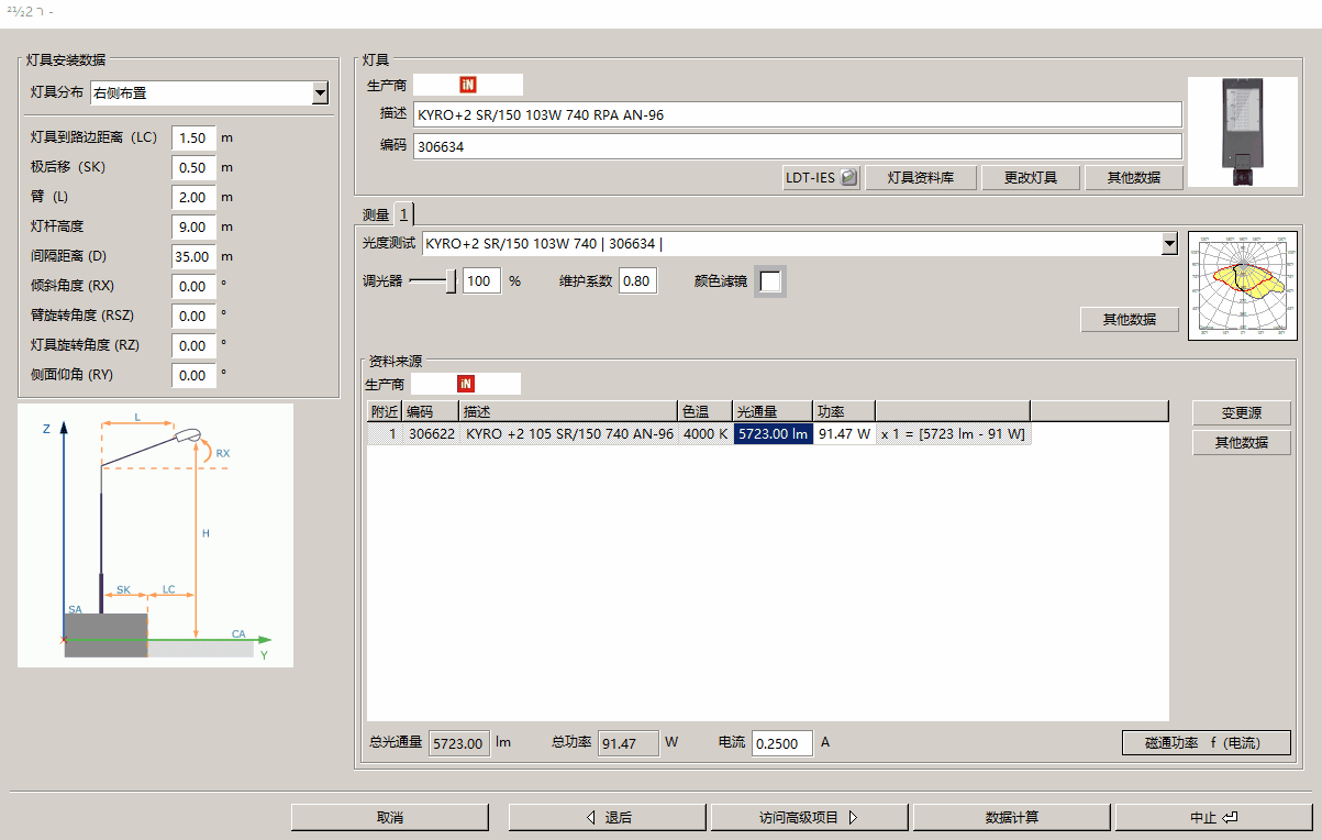

c) 在litecalc中进行灯具的电流调节

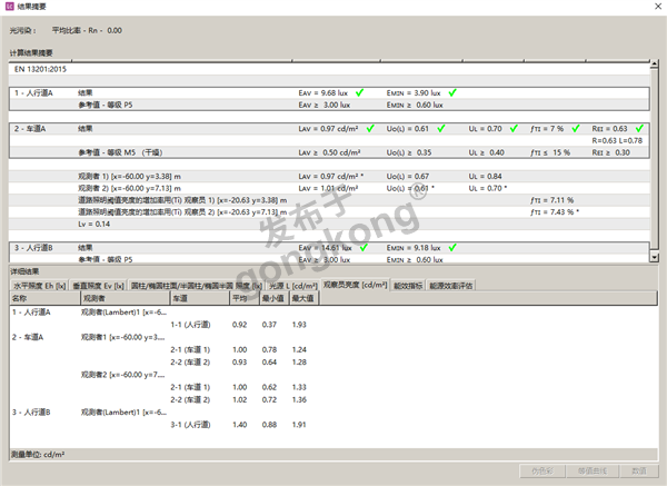

使用两种不同电流值的计算结果如图:
d) 电流为0.25A时,车道A的LAV值低于标准值
