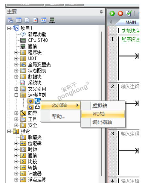

【1】运动控制
为 PLCopen 和工业过程对象提供强大支持• PTO 和 PWM 支持 200 kHz 频率• 最多支持 16 个受控轴,包括最多 5 个 PTO 轴,2 个编码器轴和 16 个虚拟轴。• 添加凸轮和齿轮功能

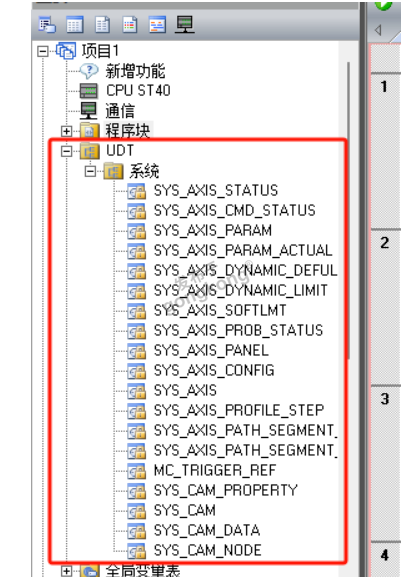

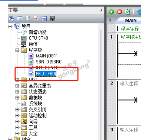

 添加了基于可编程变量的 DB2 用户存储区域• 具有高级变量编程功能• 添加了 UDT 和数组数据类型• 添加了功能块

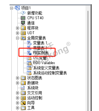

软件使用初体验
程序块中相比V2.8版本比较显著的特点是增加了FB块的支持,而且还支持UDT的支持。这里必须要赞一下。
全局变量表界面
增加运动控制
