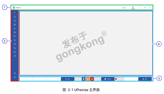

Uprecise软件可以帮助用户户便捷地对GNSS产品进行可视 化操作。用户可通过该软件以串口或端口的方式与接收机进行交互并直观地查看其状态信 息,连接后 UPrecise 将自动识别接收机的波特率和类型,动态显示该类型接收机特有的消 息配置和语句解析。
  原始数据交互 用于显示实时与回放的原始数据,提供实时与接收机进行命令交互的输入框。
 卫星分布 用于显示实时与回放数据中可视卫星的概略星空分布情况。
  卫星跟踪 用于显示实时与回放数据中可视卫星的 C/N0 变化与跟踪情况,正常化和最大化图 形界面动态变化。
 地图跟踪 用于显示实时与回放数据中的定位信息。根据语言选择动态加载实时地图(百度地 图或谷歌地图),在地图中显示当前定位点的位置并绘制定位轨迹线,用户可直观 便捷查看实际道路测试的定位轨迹情况。
 姿态 用于显示定位定向姿态信息,可直观了解接收机的姿态结果。
 离散轨迹跟踪 用于显示实时与回放数据中定位点的经纬度和定位点的水平离散程度。当接收机 接收静态信号时,可按不同比例查看定位点的水平离散程度。
 语句解析 根据当前接收机的类型动态显示语句解析内的子窗体,用于解析实时与回放数据 中的 NMEA 语句和其他特定语句。
 接收机设置 根据当前接收机的类型动态显示消息配置内的子窗体,用于查询与配置接收机参 数,与接收机智能化交互。
  接收机升级 用于更新接收机的固件程序,可支持和芯星通接收机升级。
  数据回放 用于事后数据回放解析各语句,同时绘制各种可视化图形。与实时相比,不可保存 数据,不可进行指令交互,其他功能与实时数据无异。
  工具 支持干扰检测、RTCM 差分数据监测、KMZ 文件转换、TTFF 测试、数据格式转换、 NtripCaster 等功能
