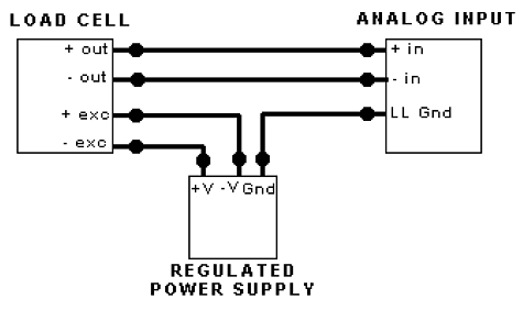

 下图将演示称重传感器到差分输入的正确接线配置。请记住,如果多个负载传感器连接到同一个电源,您只需将接地螺钉连接到一个接地,否则可能会产生接地回路,从而导致额外的噪声。此外,请确保电源处于浮动状态,这意味着它尚未连接到其他任何地方的另一个接地。
