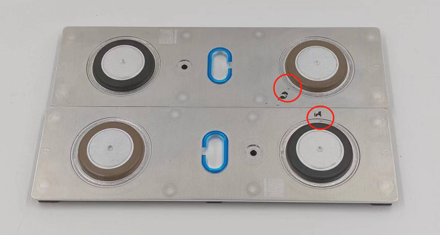

在针对锂电表面进行焊接的过程中,受激光功率、保护气体以及产品材质等因素影响,极易发生爆点、焊坑、孔洞、断焊、漏焊、翻边等缺陷,严重的焊接缺陷会造成漏液、短路等安全事故。

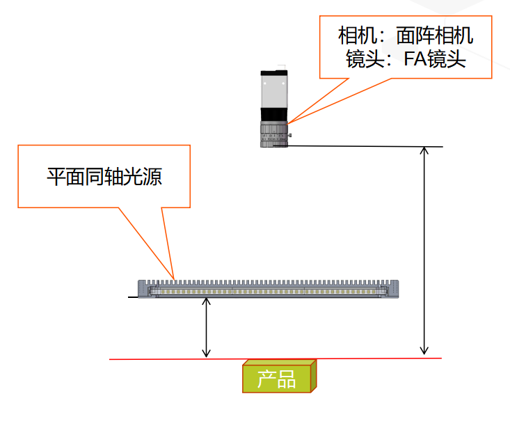

硬件成像:通过搭配面阵工业相机+FA镜头+平面同轴光源等系列视觉成像硬件针对产品表面反光严重的鱼鳞状焊锡,选择采用平面同轴光源将光照射到表面把焊锡打亮,在获取的图像中,有缺陷区域高度有变化呈现黑色,其特征明显清晰成像。
软件分析:使用创视专业软件CS-Vison2.0缺陷检测算法模块,检测算法用时110ms以内,每秒可以检测2个以上目标,针对同一样品移动拍照4组图像动态重复性精度可以达到0.05mm以内,检测精准度及速度同步提升。
