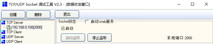

3、输入监听端口后,软件会自动启动TCP Server Socket对指定的通信端口进行监听。如图3所示:
图3.Socket 开启侦听

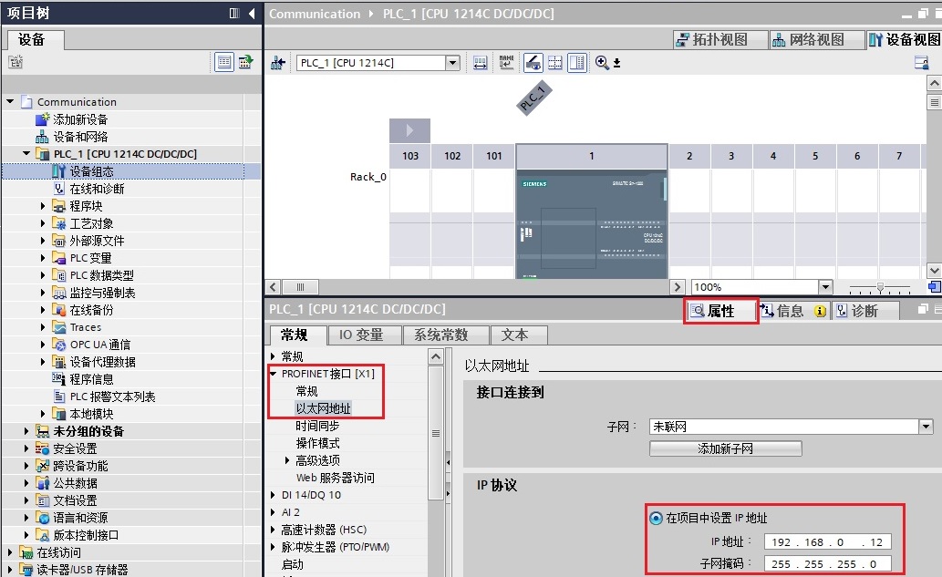

1、打开TIA Portal V16,创建一个新项目,添加CPU1214C DC/DC/DC V4.4并设置CPU的IP地址。如图4所示:
图4.设置IP地址

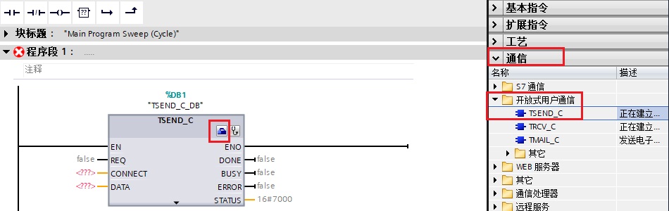

2、添加TCP通信指令。如图5所示:
图5.调用TCP通信指令

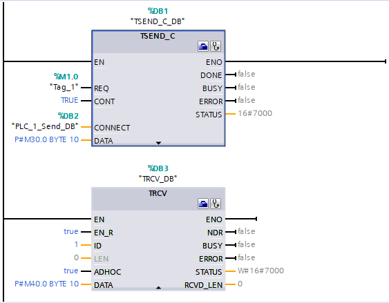

4、编写发送和接收指令并下载。如图7所示:
图7.数据收发指令
注意:S7-1200作为客户端时,调用并下载TSEND_C后CPU会自动周期性地发送TCP连接请求直到被服务器侦听到从而建立TCP连接。

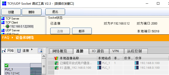

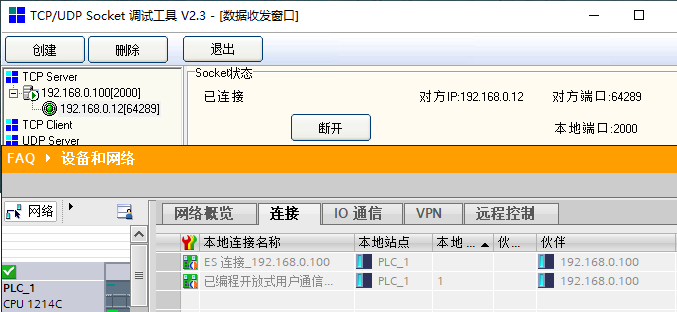

5、确认连接。如图8所示:
图8.TCP连接建立

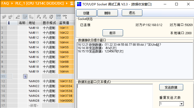

6、数据的发送和接收。如图9所示:
图9.数据交换
注意:本例中调试助手是按照ASCII发送,所以发送12345678,S7-1200这边接收会显示十六进制,也就是16#3132333435363738。

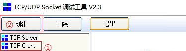

创建TCP Client
1、打开调试软件,选中左方的TCP Client,然后点击“创建”按钮。如图14所示:
图14. Socket 创建客户端

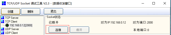

3、确认后,软件不会自动连接TCP Server,点击“连接”按钮即可连接TCP Server。如图16所示:
图16.客户端创建完成
4、确认连接。如图17所示:
图17.TCP建立连接
5、数据发送。如图18所示:
图18.数据交互
注意:本例中调试助手是按照ASCII发送,所以发送123456789a,S7-1200这边接收会显示十六进制,也就是16#31323334353637383961。
