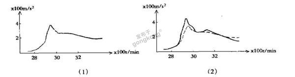

2激振
2.1.初始扫频,根据扫频曲线确定共振,最高值略减去少量数值。(见图1)
2.2.设定程度,激振15分钟左右。
2.3.再次打印曲线(见图2)。
3效果评定
3.1.从振动曲线看,振后比振前峰值升高,峰值点左移,即可判定为达到振动时效工艺效果。
3.2.根据计算,得出振动时效处理后,机座残余应力值:
(a)δ=-20.4MPa   δ=44.5MPa
(b)δ=28.2MPa   δ=34.8MPa
从上述数据可以看出,振动时效效果良好。
