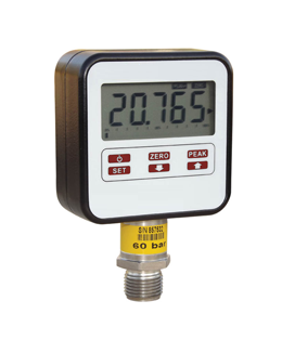

 数字压力表是一种用于精确测量液体或气体压力的压力表,是机械模拟压力表的替代品。数字压力表使用压力传感器将压力转换为电子信号,然后可以在数字显示器上查看。
 一、数字压力表的类型:
 每种都适用于特定应用。一些数字仪表使用弹性或柔性元件作为机械偏转。这使得压力表可以用作隔膜压力表,从而可以监测压力的变化。数字膜片计也可以使用检测电容变化的桥式电路。
 可在数字压力表中用于感测压力变化的其他方法有:
 ·微机电系统(MEMS)
 ·活塞
 ·振动元件
 ·薄膜
 二、数字压力表的用途:
 数字压力表广泛用于制药、食品加工、石化和水等行业。由于其准确性,数字压力表可与液压和气动比较器一起使用来校准模拟压力表。校准不如使用自重测试仪准确,但足以达到0.1%FS准确度。
 三、数字压力表的优点:
 ·数字压力表的校准时间比模拟压力表长得多。
 ·它们在极端振动、脉动和腐蚀的领域表现良好。
 ·读数清晰,如果在光线较暗的区域查看,可以选择背光。
 ·数字压力表可以轻松定制,可以专门设置压力表以用于所需的任何过程。例如,单位可以显示为MPa、psi或bar。
 ·数据日志也可以由最高或最低压力制成,可以直接参考或通过使用数字液压计的远程计算机进行参考。
 四、数字压力表的缺点:
 ·数字压力表总是需要电源。
 ·他们买起来很贵。
 ·数字压力表在某些行业和环境中需要特殊认证。
 ·它们可能需要比模拟压力表更频繁地更换和校准,具体取决于它的用途。
