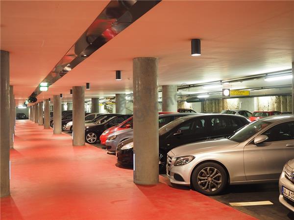

该系统的设立主要基于以下逻辑:如需长时间停留,汽车将被安排停放在高层停车场。停车时间短,车辆停放在单层停车场,如此,取车时间也将随之缩短。
每个停车场都有近距离传感器来检测停放的车辆,收集到的数据将反馈至SCADA监控系统,以表明汽车安全停放在指定的位置/区域(大型车辆,如小型货车,考虑到其尺寸和重量,不会被安排停在高层停车场,而是只会停在正常的停车位)。
