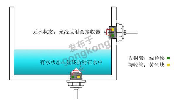

缺水保护功能一般是用于防止干烧的情况下,例如:蒸汽微波炉,如果蒸汽微波炉的水箱里没有水,设备还继续工作,就会出现干烧的情况,不仅会损坏机器,还非常的危险。
因此在蒸汽微波炉的低液位处安装一个光电液位传感器,就可以实现缺水保护,缺水保护功能是在检测到无水的情况下,会自动断电停止工作,从而保护设备,防止事故的发生。
光电液位传感器内部是由发光二极管和光敏接收器组成,通过有水/无水情况下各自不同的信号进行检测。工作原理:有水时,发光二极管发出的光通过透明棱镜折射到液体中,无水时,发光二极管发出的光通过棱镜反射回接收器,以此来判断液位变化。
光电液位传感器具有体积小、安装简单、寿命长、受外部因素影响小等特点。
