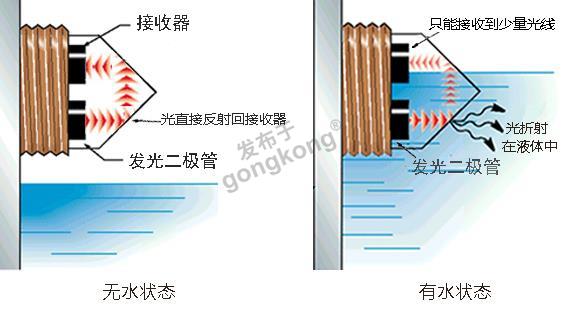

液位传感器的应用环境是多样化的,不同环境下对于液位传感器的检测影响是不同的,而光电液位传感器如果在黑暗密闭的环境下使用是否合适?
光电液位传感器采用的是光的反射原理进行液位检测。传感器内部有一个红外发光二极管和一个光敏接收器,如果没有液体,发光二极管所发出光会通过棱镜反射回接收器;如果有液体并且已经浸没传感器检测点时,发光二极管所发出的光则会折射到液体中,从而接收器接收不到光或只能接收到少量的光线,以此来判断液位变化,并启动外部报警或控制电路功能。
所以在黑暗密闭的环境下并不会影响传感器的正常检测。反而在外部光线强烈的环境下会影响光电液位传感器的检测,如果是应用在这种环境下,则需要提前做规避处理。
