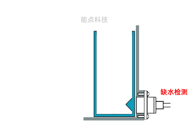

像布艺清洗机这种清洁类机器,一般都有两个水箱,一个用来装清水,一个装清洗所产生的污水。当机器在工作时,清水箱的水会逐渐减少,但是我们无法一直关注着水箱的水位,所以在设计时增加了一个缺水提醒功能。这样方便用户及时加水,避免清洗机无水而继续清洗。
布艺清洗机的缺水提醒功能是通过液位传感器来实现的,一般使用光电分离式液位传感器或者管道液位传感器。采用光电分离式液位传感器,需要在水箱上设计一个棱镜进行检测,传感器则是安装在设备上,适合水箱需要移动的设备,如果检测缺水,则可将传感器安装在水箱的低液位处即可检测。

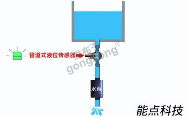

采用管道液位传感器进行检测,将管道液位传感器两端连接水管,当水箱无水时,会出现空抽现象,管道液位传感器内无水流通过,则会判断水箱内无水。
