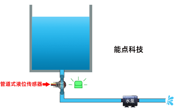

说到液位检测,很多人最先想到的就是浮球开关和探针式水位传感器,而这两种水位传感器都是比较老的产品了。经过传感器技术的不断研发和改进,能点科技研发出了可靠性更高的光电液位传感器

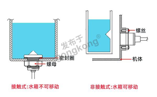

光电液位传感器采用的光学原理,不受温湿度影响,液位检测灵敏度高,且内部无机械运动部件、体积小、安装方便。
光电液位传感器分为接触式和非接触式两种,接触式液位传感器是固定在水箱上的,适合水箱不需要移动的设备;非接触式液位传感器则是将传感器部分安装在设备上,只需在水箱上设计一个棱镜结构,即可检测。而洗地机上的水箱需要拆卸清洗、加水,则可以用非接触式液位传感器。
若是设备较小,或是因美观问题,需要小体积的液位传感器,还可采用光电管道液位传感器,相较于前面两款接触式和非接触式的体积更小,其原理都是相同的。只需在管道液位传感器的两头用水管连接即可检测。
