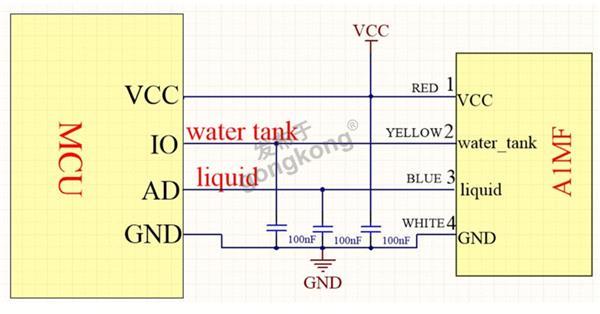

分离式液位传感器就是将一体式光电液位传感器棱镜部分与传感器部分拆分出来的。一般光电液位传感器都是3根线材,分别是正极、负极、信号输出,那为什么分离式液位传感器会有4根线呢?首先看下图。
从电路图可以看出,这根线也是输出信号线,主要检测水箱是否在位输出相应的信号。

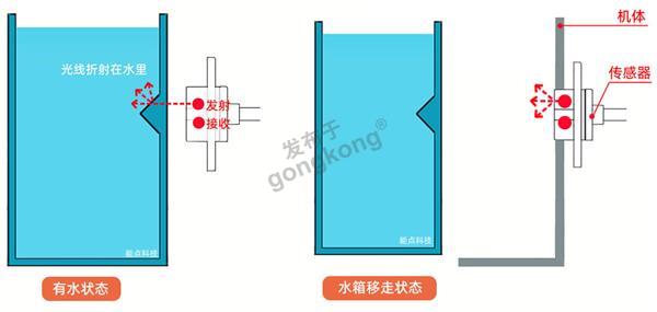

分离式液位传感器通常是安装在设备的内部,水箱上需要设计一个棱镜结构,一般应用于水箱需要移动的设备。分离式液位传感器在无水状态时,发射管发出的光通过棱镜折射回接收管,传感器则会发出信号提醒加水;当有水状态时,发射管所发出的光折射在水里,从而接收管则会收不到光或只能收到少量的光。而在水箱移走时,传感器也接收不到光线,如下图。
