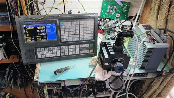

发表于:2026-04-01 21:09:42
19楼
家用电220V,伺服驱动不过是三相220V 嘛!经常这样检修的
