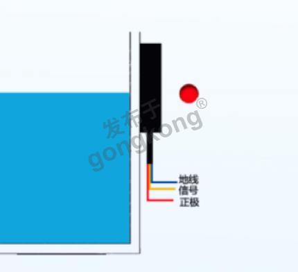

电容式液位传感器属于非接触类传感器,主要作用是检测水箱是否缺液状态,例如:饮水机、咖啡机、加湿器、打印机、医疗设备等。因为它不用直接接触液体,所以对于所测量的液体没有太大要求,电容式液位传感器是紧贴于水箱外壁使用的,所以比较适用于塑料、玻璃等材质的水箱,检测厚度可达8mm,且传感器周边2cm不能有金属或磁场,以免造成干扰。
电容式液位传感器内置MCU芯片,通过感应内部液体变化,从而做出准确判断,在使用时需要保持传感器的表面干燥。
电容式液位传感器体积小,安装方便,支持强酸强碱液体,外贴式安装,无需开孔,应用范围广。
