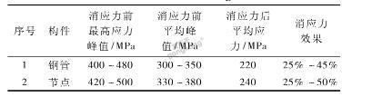

消除残余应力参数
1.钢管的振动时效实施技术参数为:转数2000-6000r/min;稳速精度1rpm/min(1rpm=1r/min);激振力8-14KN;加速MAX32g;时效时间20-25min。
2.节点振动时效实施技术参数:转速2000-8000r/min;稳速精度2rpm/min;激振力8-26KN;加速度MAX44g;时效时间 第一振点25-30min,第二振点20-22min,第三振点15-20min。
3.局部控制加热——烘烤法 对钢管局部烘烤释放应力,即构件完工后在其焊缝背部或焊缝两侧进行烘烤。此法过去常用于对T型构件焊接角变形的矫正,不需要施加任何外力,构件角变形即可得以矫正。因此,只要控制加热温度与范围,此法对消除残余应力非常有效果。利用电加热板对焊缝加热到65℃左右,保温1-1.5h,缓慢冷却,相关局部烘烤工作将安排在制管阶段进行。
以下是钢柱残余应力消除数据,根据表中数据可看出消除应力后和消除应力前应力得到了有效降低,下降率达50%,说明振动时效工艺和局部控制加热法对钢柱焊接残余应力的减少和均化效果显著。
残余应力消除效果
