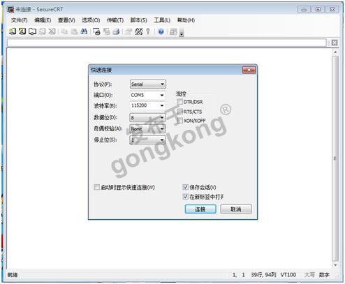

3.打开串口工具,按下图设置:

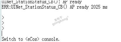

4.打开机器电源,串口工具中会出现字符运行,停止后按ENTER出现下图:
5.输入#号,按ENTER出
