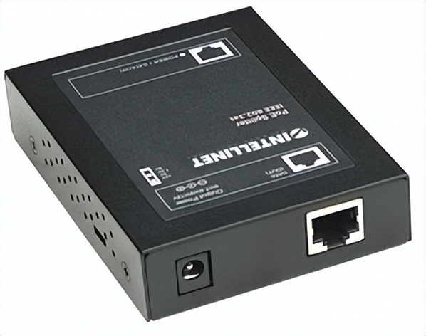

图1: 560443 以太网供电(PoE+)分配器
第二是交换机支持POE,终端不支持POE在这种情况下,有必要连接交换机出来的网线加上POE分离器再連上终端,此POE分离器将传输信号分为数据信号和电力分送給终端。

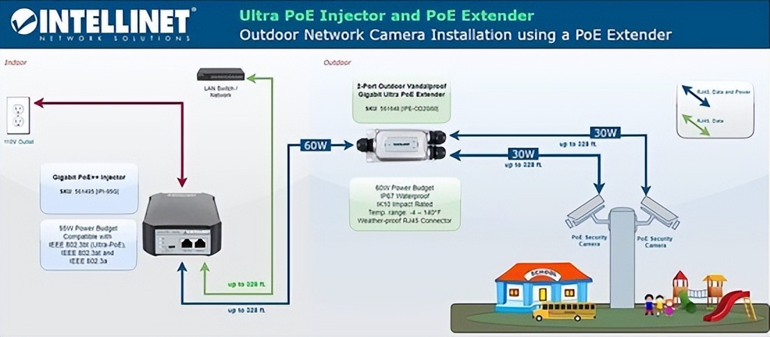

第三,交换机不支持POE,终端支持POE,交换机接的情况与第二使用POE分离器相反,它需用POE电源供应器,POE电源供应器可将电源添加到网线上,然后将信号与电源传输到终端。
以太联Itellinet来谈谈以太网POE供电狀況
图2. 561495 千兆位PoE+ 电源供应器
