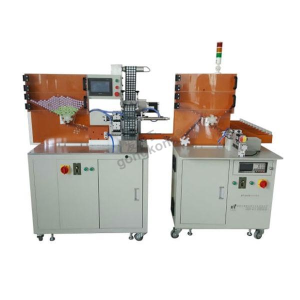

首先,我们来看下点焊的缩孔和飞溅问题,这也是移动式点焊机经常容易遇到的问题。冷作硬化后的不锈钢板,材料表面的硬度很强,收缩率比较大,如果不锈钢点焊机电极压力不够,焊核液态金属由外向内凝固时,缩孔处得不到有效的挤压从而形成缩孔,可以通过加大不锈钢点焊机电极压力、增加焊后维持时间来解决不锈钢点焊机工作时飞溅,一般是工件间隙过大。
不锈钢点焊机焊接的工件通常为薄板折弯、压型件,工件折弯数量较多时,应优先保证点焊位置的尺寸,确保工件配合密贴。在焊接刚性较弱、焊点较多的工件时,应采用合理的点焊顺序,比如由中心向四周焊接、间隔点焊。
其次就是电极问题。很多企业在使用不锈钢点焊机焊接时往往忽略电极的问题,很长时间不修磨电极,导致焊点越来越小,同时电流也越来越分散,所以焊点强度也越来越差。
焊点直径是衡量焊点强度非常重要的标准。焊点直径偏小会导致焊点强度不足,主要产生的原因是不锈钢点焊机焊接电流偏小或者通电时间不足;焊核直径超出标准值过多,焊点变形较大,而且会影响焊点疲劳强度,主要原因是不锈钢点焊机焊接参数偏大。建议选择球面铬锆铜或者铍青铜电极。
