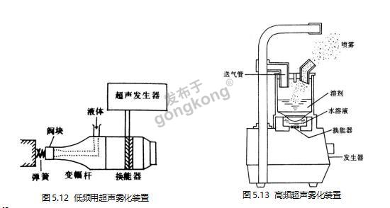

低频用的超声雾化装置由于常用在燃料油燃烧或金属粉末制取。因此,功率要求大,所以在换能器末端还要加一节变幅杆,以放大振幅,其液体入口位于变幅杆的位移节点。其端点的阀块用于调节雾滴和雾量。如图5. 12所示。低频超声波雾化装置由超声波发生器、超声波换能器、变幅杆、弹簧、阀块组成。高频用的超声雾化器常用于家用加湿器和医用吸入器。其雾化装置如图5. 13所示。

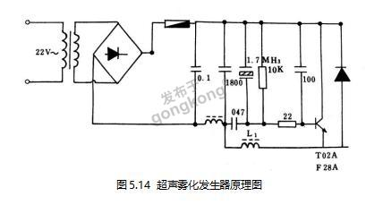

医用吸入超声雾化器和家用超声加湿器:
医用吸入超声雾化器和家用超声加湿器其工作原理基本相同。医用吸入超声雾化器使用了一只吸入面罩,其它组成都相同。图5. 14为其工作原理及组成。当超声波发生器与其换能器产生自激振荡时,换能器向水中辐射强烈的超声波,在水与空气界面上,水在超声波的作用下向气相中分散,形成无数雾滴。这时在鼓风机的鼓动下由气流将雾从雾化杯中带出,从而形成升腾不止的雾气。
