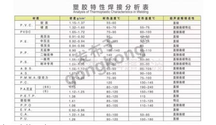

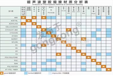

超声波塑料焊接机在焊接物件后,焊接效果是受到很多因素影响的,而材质是一个比较重要的因素,那它到底在哪些方面发生影响呢?让我们一起来看看。
1、注塑加工中的影响:
注塑加工进程主要参数的不妥调节会导致以下问题:
①重量变化②规格改动(收拢、弯折形变)③系统性效果不够好④外表损坏
2、塑料件加工标准的影响:
塑料件经注塑加工、揉捏成型或吹塑等的不一样的加工方式及其不一样的加工规范都是会发生对超声波焊接有一定影响的要素。
3、保质期的影响:塑料件注塑加工出去后,一般至少置放二十四小时后再焊接,以去除塑料件自身的应力、形变等要素。不定形塑料依据注塑加工出去的塑料件并不按此规则。
4、再生塑料的影响:再生塑料的抗压强度较为差,对超音波焊接适应能力也较弱,因而如用再生塑料,各式各样设计方案规范均要多方面考虑到。
5、距离的影响:超音波在塑料件中散播,塑料件多多少少对超音波动能有消化吸收和衰减的影响,进而对超声波加工实际效果造成必定的影响,塑料一般有原子晶体原材料之分,按强度有硬胶和软胶之分,也有变位系数的区别,简而言之强度高,溶点低的塑料超声波加工特性好过强度低、高溶点的塑料。因而,这就触及超音波加工距离的近远难题。
6、脱膜剂和残渣的影响:脱膜剂和残渣对超音波焊接有必定的影响。虽然超音波加工时可将加工外表的有机溶剂、残渣等震开,但针对规则密封性、或在高韧性的情况下,应尽量除去。在有一些情况下,先整理塑料件是必需的。
7、环境湿度缺陷的影响:环境湿度缺陷一般在制做有灰点或松散的塑料件全进程中发生,环境湿度缺陷在焊接中衰减系数有效动能,使密封性位渗漏,延伸焊接時间,因而环境湿度高的塑料件在焊接前应作风干解决。
