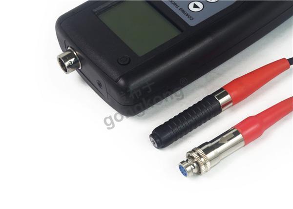

一:钢板涂镀层测厚仪的测量技巧
(1) 覆盖层厚度大于25μm时,其误差与覆盖层厚度近似成正比;
(2) 基体金属的电导率对测量有影响,它与基体金属材料成分及热处理方法有关;
(3) 任何一种都要求基体金属有一个临界厚度,只有大于这个厚度,测量才不会受基体金属厚度的影响;
(4) 涡流测厚仪对式样测定存在边缘效应,即对靠近式样边缘或内转角处的测量是不可靠的.
(5) 试样的曲率对测量有影响,这种影响将随曲率半径的减小明显地增大;
(6) 基体金属和覆盖层的表面粗糙度影响测量的精度,粗糙度增大,影响增大;
(7)钢板涂镀层测厚仪对妨碍测头与覆盖层表面紧密接触的附着物质敏感.因此测量前应清除测头 和覆盖层表面的污物;测量时应使测头与测试。
二 钢板涂镀层测厚仪基本原理
钢板涂镀层测厚仪的基本工作原理是,当测头与被测式样接触时,测头装置所产生的高频电磁场, 使置于测头下的金属导体产生涂层,其振幅和相位是导体与测头之间非导电覆盖层厚度的函数. 即该涡流产生的交变电磁场会改变测头参数,而测头参数变量的大小,并将这一电信号转换处理,即可得到被测涂镀层的厚度
