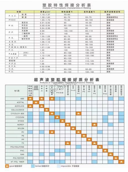

我们有很多客户都会在购买机器前问,产品是PP材料、PS材料或者其他塑胶材料可以焊接吗,效果怎么样。那么超声波塑料焊接机焊接哪种塑胶材料效果好呢?让我们一起来分析一下。
我们知道焊接会产生一定的温度,如果随意使用超声波焊接机的话会使塑胶产生变形或者损坏的现象,所以还是要做好塑胶材料分析的功课。
一般来说,像Acetal、PPS、PS、PPO、PSF、PE、PC、PA等材料用于超声波完成焊接是可以的。而像ABS、PS这两种焊接效果是比较好的,选择这样的材料不仅美观,还能在后期去掉很多的麻烦,这是因为:
①Acetal材料不仅抗张能力强,抗压强度也很高,尤其是耐磨的特点。超声波焊接时需要提高振动幅度、加长焊接时间,材料因为耐磨系数比较低,多用于轴承、厨房用具、螺丝和滚筒等支撑零件制品。
②某些酯酸织维性物质焊接比较困难,因为接受面不容易吸收能量,在超声波焊接振动时过热容易出现局部变色。
③ABS材料,苯艺烯共聚物,质轻、兼具轫性、刚性、抗冲击与耐化学品性,用途广泛,这种材质导热性佳,ABS材料适合用超声波焊接机焊接。
④PS 材料,聚苯乙烯系塑料,热塑性树脂,外观是光泽透明的珠状或粒状的固体,对水及化学物的抗蚀性强,绝缘性佳,适用于挤出或压出成形,多用于各种玩具、装饰品、盂洗设备、透镜等的产品使用。材料弹性系数高,适合用超声波焊接机焊接。
⑤PMMA(亚克力),不仅硬度大耐重击,还不受酸的作用,并且有高度光学通透性,并且颜色性良好,用在超声波焊接机时,首要注意明度问题。常用于汽车尾灯、仪表面板、奖章奖牌、水龙头胶质把手等。
