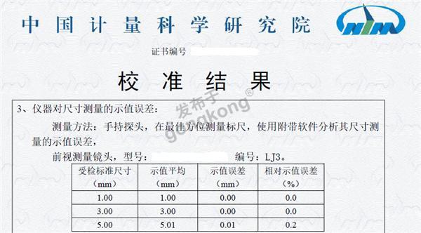

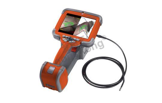

工业用途的内窥镜是一种NDT设备,主要用于查找被检对象的内表面缺陷,并可仪测量缺陷的长度、面积、深度等,以辅助研判缺陷是否会影响被检对象的正常工作状态。为了判断工业内窥镜测量数据的准确性、可信性,可委托中国计量科学研究院(简称NIM)进行校准。校准工业内窥镜测量功能所依据/参考的技术文件包括:JJG571-2004读数、测量显微镜计量检定规程,以及JB/T11130-2011工业内窥镜机械行业标准。校准时的温度、湿度等环境条件也是要记录在报告中的。
中国计量科学研究院实施校准时,将根据预设的测量范围,提供多组具有不同标准尺寸的试件,并分别记录被检内窥镜设备的测量结果(示值),计算误差等数据。然后出具报告,记录校验结果,包括受检标准尺寸、示值平均、示值误差、相对示值误差等数据。报告中往往不包含具体的结论,使用者可以根据自己的使用需求,以及报告中提供的示值误差以及相对误差等,自行判定其测量准确度是否满足要求。
