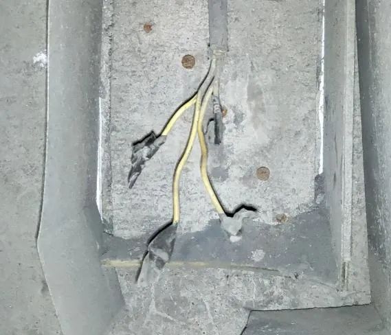

今天换个10kv高压电机的急停按钮(开关),到现场看一下,只剩四个线头,原来的急停按钮已不知去向(图1)。
四根线,通常只用其中两根,至于哪两根,凭经验可以猜一下,应该是1号线和2号线,但经验往往让心里有数就行了,不能不经验证而蛮干。先去开关柜那里查一下,现场过来的是一根4×1.5的四芯黄色线,在开关柜中找到这根电缆,四芯两用两备(图2)。
图2
图3
急停按钮通常是并在手跳按钮上的(图3),套线管编号为1和33,因为时间久远,原来的线号已经看不清楚。拔掉开关柜的控制保险(如果不拔,这两根线上会有220V的直流电压),使用万用表蜂鸣档量通断,很快将其找出来。
确认就是它了,看一下线号,是1号线和2号线——但电机旁边急停按钮安装处的1号线和2号线已经太短了不能用了,换备芯3号线和4号线。将急停按钮的常开触点两端也接3号线和4号线(图4)。
图4
需要注意的是,这里与低压设备不同,低压设备的急停按钮通常是串进控制回路的常闭点;高压设备的急停按钮则是并在分闸回路里的常开点。将开关拉到实验位置,插上控制保险,合上开关,现场按急停,开关顺利跳闸。
