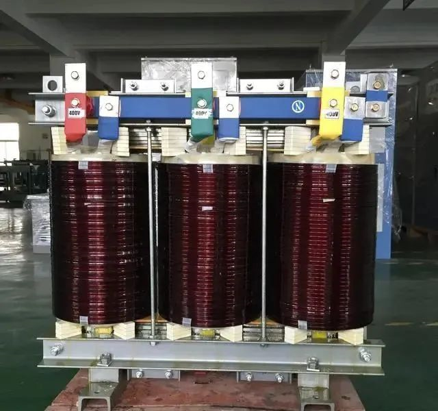

问题:
“有一台1000kVA的老式变压器,现有负荷约200kW,如果要增加约600kW的新负载,这台变压器能否承受?

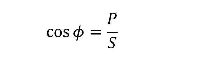

搞清楚这些以后,我们再来看它们之间的关系,这就要讲到另外一个概念了---功率因数。一个电源能提供多少有功功率,这取决于功率因数。
【功率因数】
功率因数是指有功功率和视在功率的比值,一般用cosφ表示。
举个例子,一个1000kVA的变压器,在功率因数cosφ=0.6时,它可以输出600kW的有功功率;但是当功率因数cosφ=0.9时,它可以输出900kW的有功功率。
如果按1度电1块钱,在功率因数0.6时,该变压器可以产生600块/小时的经济效益;当功率因数达到0.9时,该变压器却可以产生900块/小时的经济效益。其实提高功率因数的作用远不止这么简单,还有很多,这里就不多说了。
【功率因数】
有了上面的基础以后,再来解释本题就游刃有余了。
变压器的容量单位是kVA(千伏安),而用电设备的功率单位是kW(千瓦),两者的区别是计算设备功率kW的时候是需要乘功率因数的,就是说1000kVA容量的变压器,只有在功率因数为1的情况下,才会能满载输出1000kW的功率,但是在实际应用中基本不可能。
在设计的时候,需要留有一定的余量,一般按照90%的符合率计算,比较经济合理,即1000×0.9=900kVA。如果我们通过功率补偿,把功率因数补偿到0.95及以上,那么该变压器可以输出900×0.95=855kW有功功率。
注意:电力公司要求功率因数必须0.9以上,不然会有处罚;但是功率因数不能超过1,否则系统电压会升高,影响系统正常运行。
题目中说,1000kVA的变压器原来给200kW的用电设备供电,现在又加了600kW的用电设备,总共用电设备的有功功率达到了800kW,依然没有超过计算值。
所以,1000kVA的变压器原来给200kW的用电设备供电,现在又加了600kW的用电设备,只要我们能把功率因数提高到需要的数值,变压器完全能够长期安全运行。
