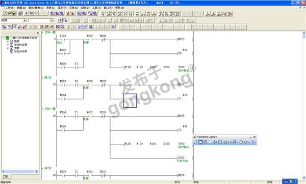

  序功能按启动按钮步进电机正转一圈->停2秒->反转一圈->停2秒->正转一圈...循环,按停止按钮后立即停止。
  用到可调速脉冲输出令PLSR K100 K400 K300 Y0。
  K100输出最高频率为100HZ;K400总共输出400个脉冲,细分数为400即一圈400个脉冲,拔码设SW5-SW8全部为1; K300加减速时间300ms; y0脉冲输出。
  硬件FX3GA-24MT三菱PLC;信捷DP3L-808步进驱动器;二相混合式步进电机57BY(H056)。软件GX Developer Version 8.103H。
