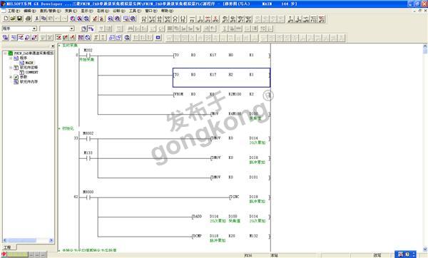

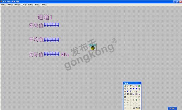

   本程序通过组态王中的单按钮启停实时监控从PLC采集上传的气压值。
   硬件FX3GA-24MT三菱PLC,FX2N-2AD模拟量输入模块,HM20-1-V1-F1-M1 (0-500KPa)气压变送器 输入电源24V,输出0-5V。软件GX Developer Version 8.103H。
   FX2N-2AD模拟量输入模块电压输入特性为(0-10V),数字量输出为(0-4000)。
   实际值=实时采集平均值*500/2000=实时采集平均值*0.25=实时采集平均值*25/100
