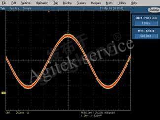

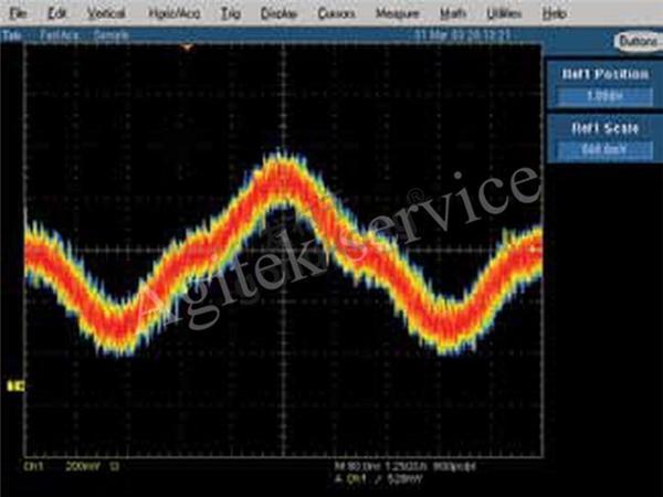

图1.(上)理想的波形;

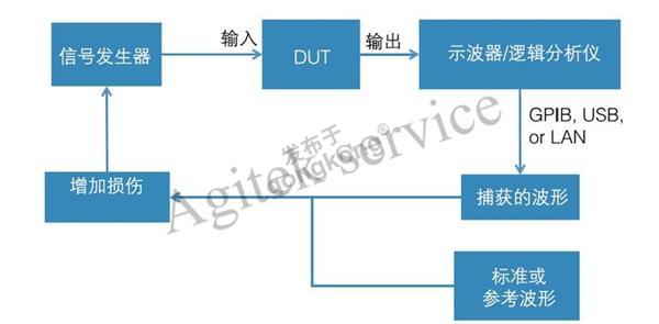

 (下)“实际环境”波形。通用信号发生器可以为器件极限测试和检定提供受控的失真和畸变。
 图2.信号发生器可以使用标准波形、用户创建的波形或捕获的波形,在需要的地方对专门测试应用增加损伤。
