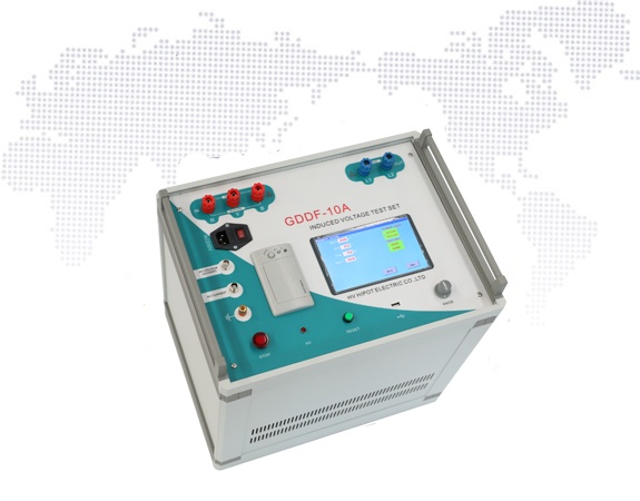

  感应耐压试验装置可配套提供连同控制设备及机箱在内的成套产品。本发生器是电力系统、发电厂、变电站、供配电网络中对小容量电力变压器:串级式高压电压互感器进行倍频感应高压试验的基本设备之一。也可对各种低压电子、仪表电源变压器,电感线圈电器线圈进行倍频倍压试验,同时也可作为功率不大于1千瓦的倍频电源用于某些特殊电器设备的供电或测试。
多倍频感应耐压试验装置
  本产品是电力系统、发电厂、变电站、供配电网络中对小容量电力变压器、串级式高压电压互感器进行倍频感应高压试验的基本设备之一。也可对各种低压电子、仪表电源变压器,电感线圈、电器线圈进行倍频倍压试验,同时也可作为功率不大于1千瓦的倍频电源用于某些特殊电器设备的供电或测试。
  感应耐压试验装置的使用方法是什么?想知道的赶紧来看看吧。
  (一)带调压器(3KVA-10KVA)
  (1)按接线图连接,再根据被试品来调整过流保护电流值。
  (2)使调压器在位置,合电源开关,零位指示灯亮,检查是否缺相,启动试验台。
  (3)调节调压器使三倍频输出的电压达到试验电压,用示波器测量输出电压波形、频率及输出电压值,使之达到试品的试验要求。
  (4)试验完毕,调节调压器使三倍频输出电压为零,零位指示灯亮,再分闸。
  (5)切断电源,试验结束。
  (二)不带调压器(10KVA-1000KVA)
  (1)按接线图连线,再根据被试品来调整过流保护电流值。
  (2)使电感在高位,开电源开关,检查是否缺相,启动试验台。
  (3)调节电感器手柄使电压表升压,当电流在低电流时即产生谐振,达到试验电压值,测量输出电压波形、频率及输出电压值直到达到被试品的试验电源要求。
  (4)试验完毕,调节电感手柄使达到电高位置。
  (5)切断感应耐压试验装置电源开关,试验结束www.hvhipot.cn了解更多。
