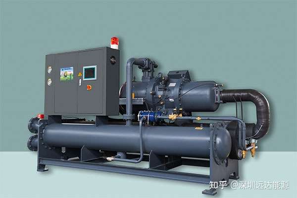

关于螺杆式冷水机选型必须知道的几件事!只要知道这几件事,才不会造成产品用不了的窘境。那么这几件事究竟是什么呢? 下面由远达小编给大家详细介绍:
  螺杆式冷水机在工业上应用广阔,较多的新能源行业,像生产正负极材料的湘潭电化集团,真空镀膜玻璃行业,像信义玻璃集团,石膏建材行业,像可耐福,泰山石膏等,用到的冷水机组都是螺杆冷水机组。
  螺杆冷水机,因其关键部件压缩机采用螺杆式故命名为螺杆式冷水机。散热方法的不同分为水冷螺杆式和风冷螺杆式冷水机两种。螺杆式冷水机制冷量规模从100kw/h到860kw/h等,特殊大型可定制,因其运转效率高、制冷作用佳、易损件少、故障率低等长处,故在工业设备市场上有逐年上涨趋势!
  而琳琅满目的冷水机设备,如何来挑选合适的螺杆式冷水机使用呢?
 1、首先可根据螺杆冷水机的负荷控制来选型
关于低负荷运转工况时间较长的制冷系统,挑选多机头螺杆式压缩机组,便于节能,双机头、三机头螺杆式冷冻机,可随着负荷的变化,冷水机组自动确定敞开压缩机的的容量,保证敞开的压缩机处于作业状况,节约电能。
2、应考虑冷水机组负荷的范围和使用频率
多机头螺杆式冷水机组部分负荷性能优秀,可依据工厂实际情况选用螺杆式冷水机。例如在玻璃热弯机设备车间,还有砂磨机设备车间,通常采用一对多的集中供冷的方式,一台大功率冷水机配套多台砂磨机,热弯机进行冷却。
  此时应用螺杆式冷水机,方便节能和便于操作维护。
  3、选用螺杆式冷水机时冷水机的实际制冷量与下列几点有关:
  a、冷冻机的冷冻水出水温度和回水温度,便是壳管式蒸发器的进出水温度;
  b、冷冻机冷却循环水的进水温度、流量以及尘垢系数,指冷凝器进出水温度。
  c、如果选用风冷螺杆机组,应注意环境温度、湿度,它们会直接影响冷冻机的效率和运用寿命。
  d、螺杆式冷冻机运用在特殊的化工、医药、航天、机械、航空、化纤等行业,有特殊要求的需提早和远达技术人员讲清楚,比如电器是否做防爆处理、壳管式蒸发器是否有防无腐蚀等。
  4、选用螺杆式冷水机时,注意正常工业生产的运行电流状况,主要是电机的电流限值、轴功率的电流值等。
  5、名义工况流量下,冷冻水的出口温不应超15℃,蒸发温度不能高于螺杆机组,否则会呈现回液严峻,造成液击。室外干球温度不能跨越43℃。
