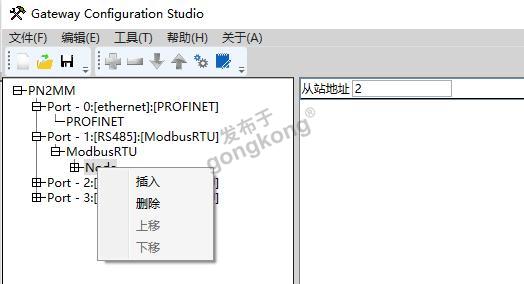

7、等待和轮询延时需要根据从站设备调整时间间隔,如果从站回复速度慢则将响应等待时间调大,如果从站回复后要求等待一段时间再接收下条命令,那么需将Modbus转Profinet网关轮询延时调大。在ModbusRTU上右键选择插入,在下级菜单中点击Node填写从站站号。
8、继续右键点击插入,
9、根据不同需求选择所需功能,

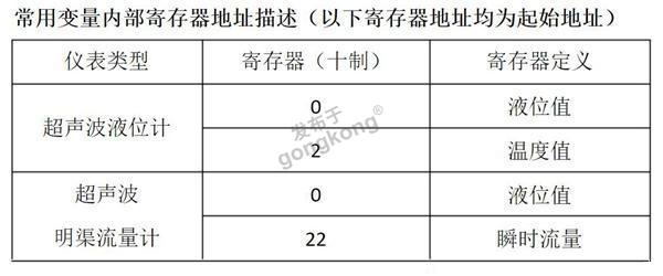

14、下图是参数的寄存器地址,
15、每个寄存器有两个字节的数据组成,相邻的两个数据可以用一条命令读取,例如液位值与温度值是相邻的两个参数。如此读取两个寄存器参数后,数据会按顺序映射到PLC的IW68及IW70,同理后面可以设置3个寄存器读取24,26,28寄存器的数据。
