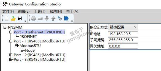

6、组态设置完成后下载到PLC中,并开始配置Modbus参数设置。首先安装网关配置软件,打开软件新建项目选择PN2MM。
7、配置小疆智控Modbus RTU转Profinet网关的IP地址与设备名称(要与组态软件中保持一致)。
8、设置Modbus参数(输出命令轮询模式可根据需要选择单次发送,连续发送,脉冲发送等)。
9、填写设备站号。
10、下面这是第I条,需要写的数据,起始地址为0,(注意填写十进制数),功能码根据变频器设定要选择06功能码即写单寄存器。
11、寄存器按10进制格式写入100,内存映射起始地址为默认1500,对应Q地址第I/2个字节。
12、第二条,需要读的数据,起始地址为0,连续读多个寄存器(注意填写十进制数),内存映射起始地址为默认0,对应I地址第I/2个字节。
13、配置好之后通过USB下载到网关中,上电后连接PLC与称重仪表,在组态软件中监控数值。
