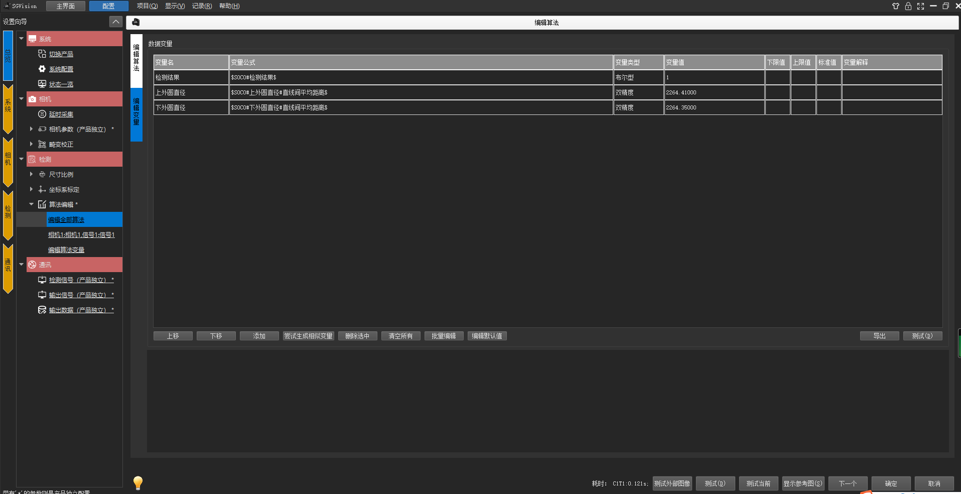

在我们设置好算法之后,想要输出数据,首先要把需要输出.的数据在【编辑变量里面】添加为变量。

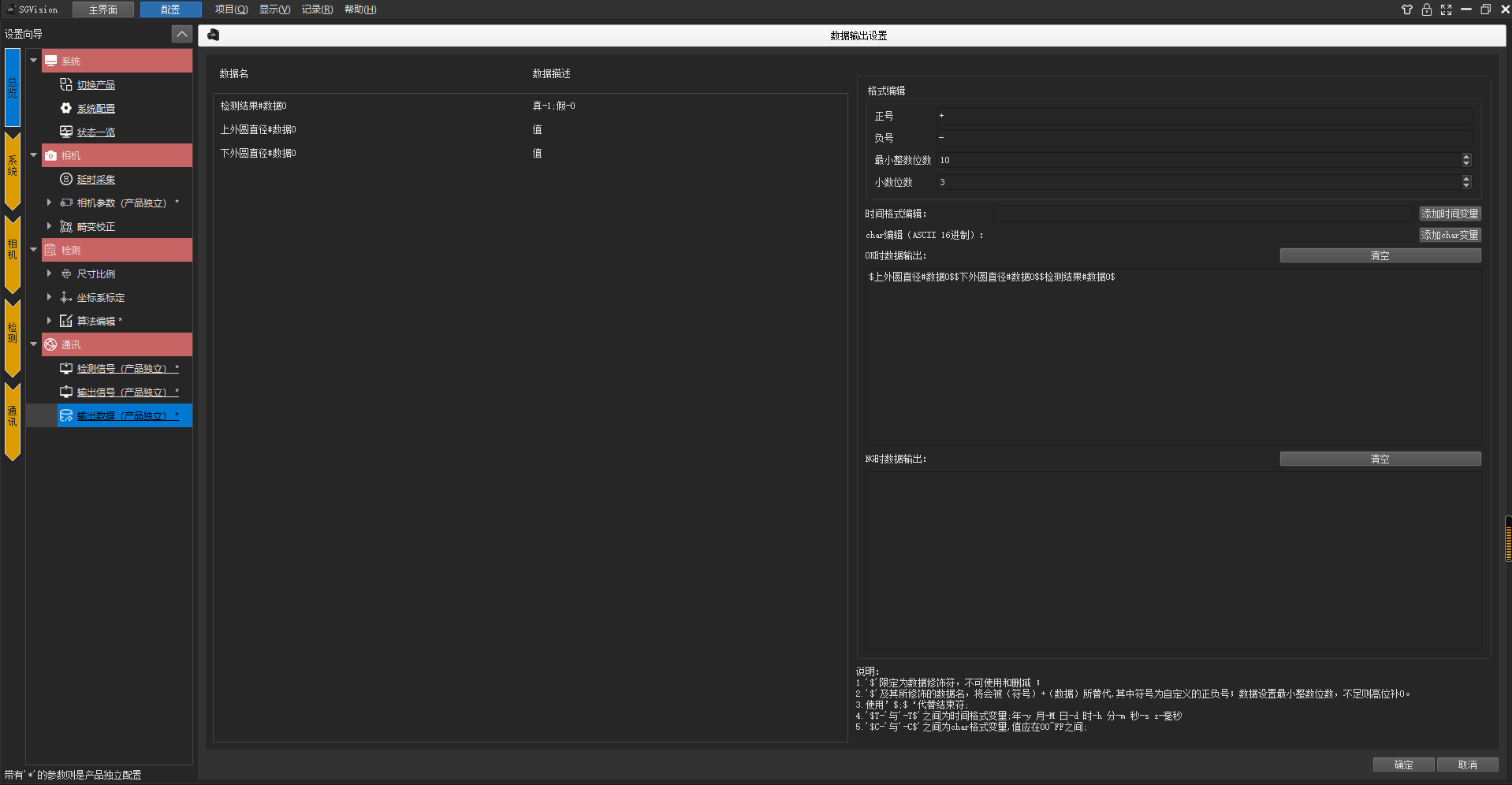

添加之后打开【通讯】的【输出数据】,在左侧的数据栏就能显示刚才添加的变量。右侧OK和NG分别可以添加在不同结果时需要输出的数据。添加方法直接选中OK时输出数据的添加框,双击右侧数据栏需要输出的数据即可。NG时输出数据同样添加。添加完成之后一定要记得确定保存。
这里需要注意最小数位数,大部分需要输出的数值都不是整数。

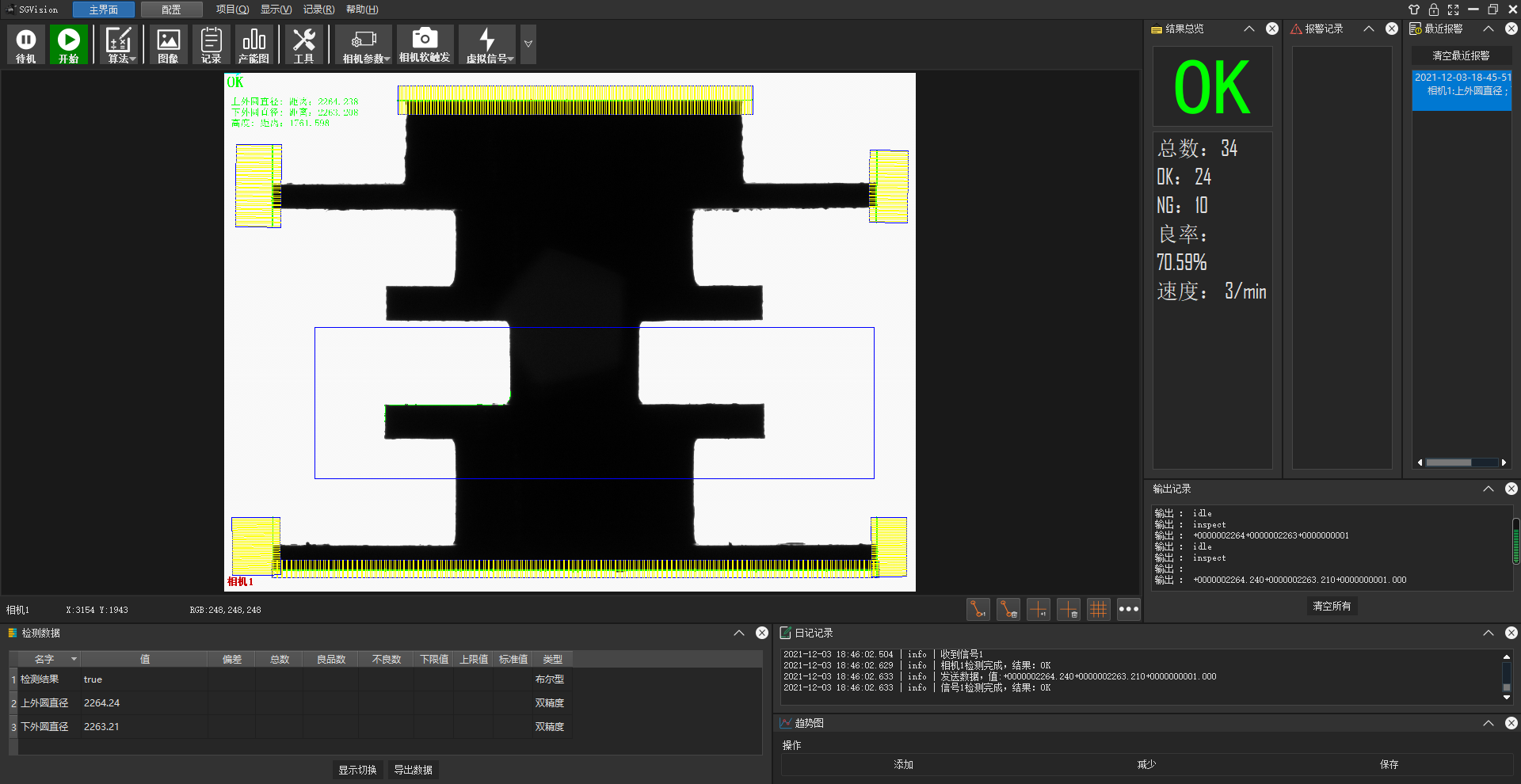

这两步基本上就设置好了,OK时上外圆直径、下外圆直径、输出检测结果。下面我们再来测试看看
SGVision输出数据如何设置
输出记录输出的值分别是:2264.240、2263.210、1。

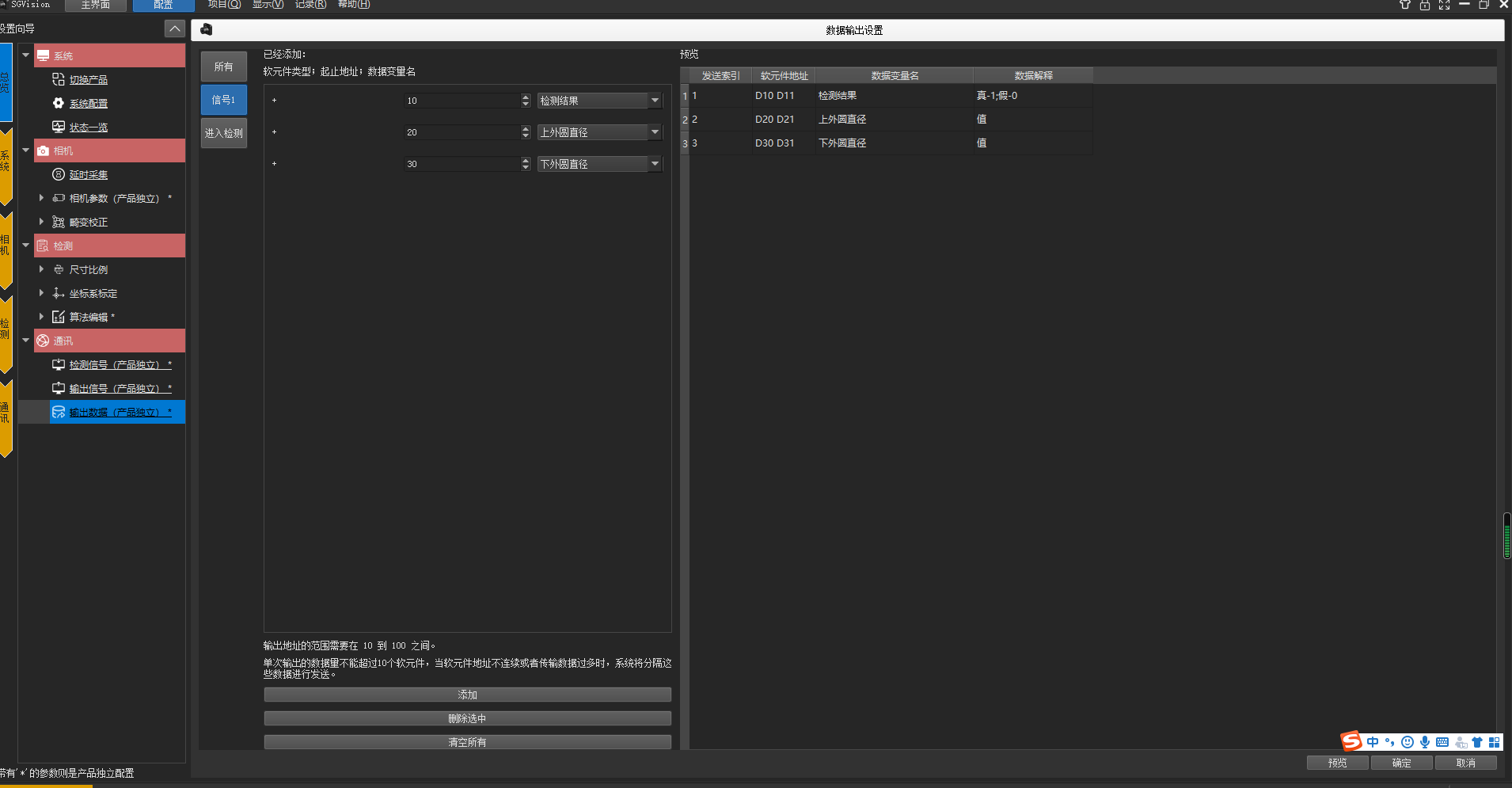

第二种:PLC通讯

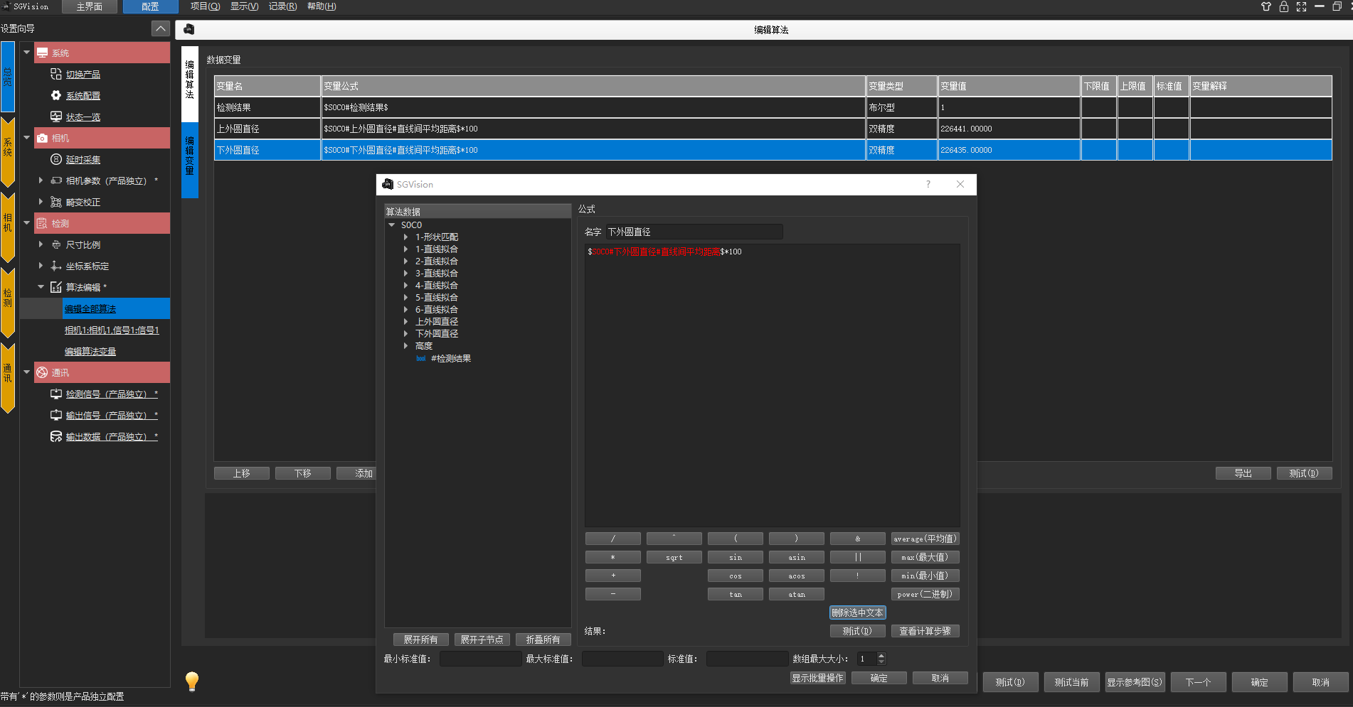

PLC通讯需要注意,PLC只能输出整型,想要小数部分全部输出,需要在添加变量的时候乘以10的次幂成为整数,到PLC端再换算回去。
SGVision输出数据如何设置
【输出数据】在这里添加需要输出的变量,选择输出地址。我的输出地址范围是10-100,从10开始在范围内选几个地址,填好之后预览保存就可以了。如果有用户需要只在OK或者NG的情况下输出数据,这个就需要到PLC 端写程序判断。

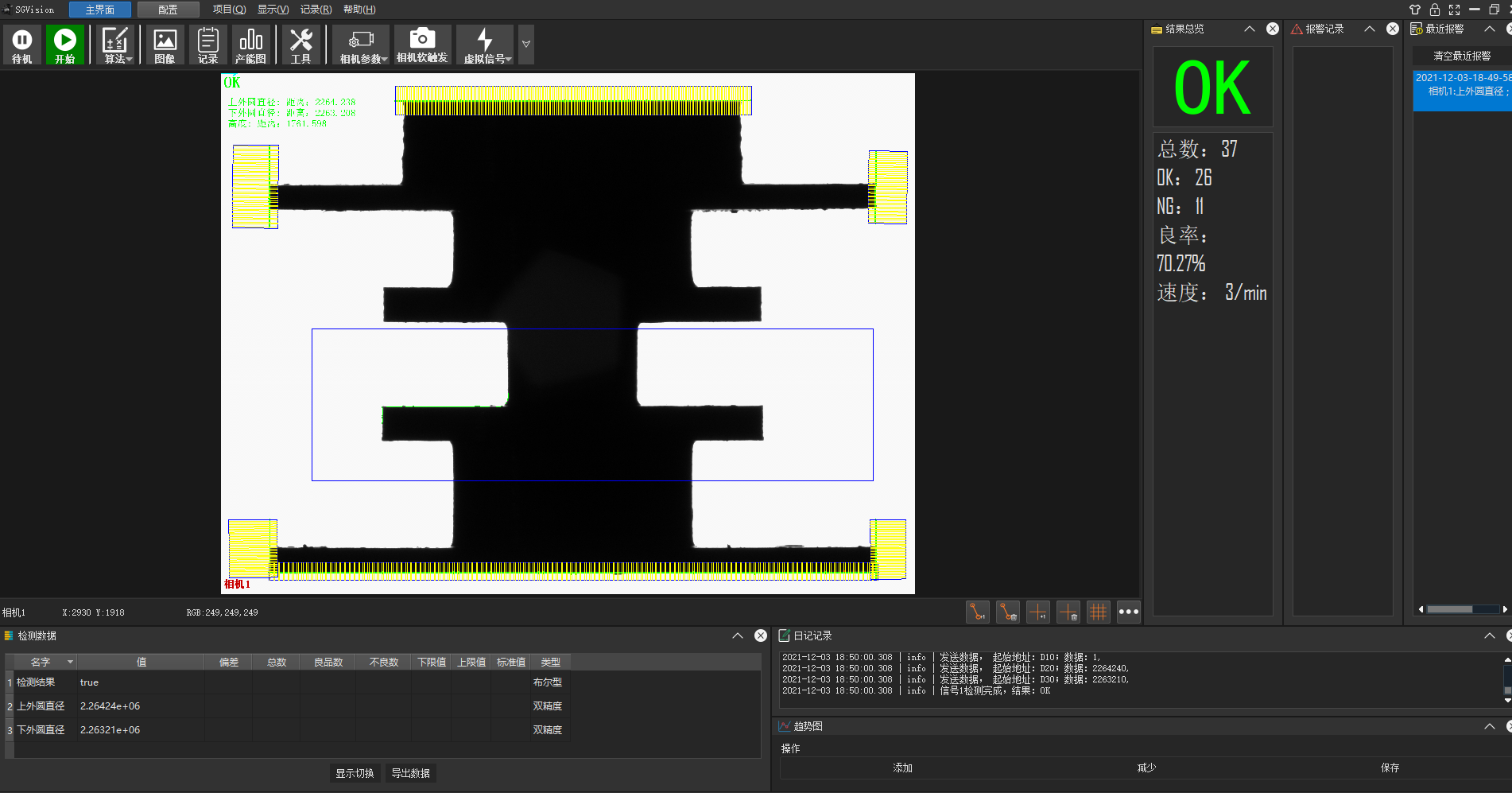

SGVision输出数据如何设置
去测试,输出记录值分别是:2264240、2263210、1。
