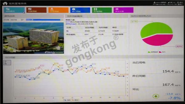

综合能耗主界面
反映建筑物当年用能各分类能耗和折算为标准煤的综合能耗,并计算得到单位面积能耗;
建筑物中的能耗分类虽然较多,但是能通过表计计量的主要有电、水,界面下方显示这两类能耗的当日逐时用能曲线;

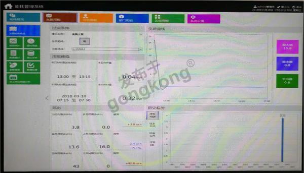

支路能耗主界面
显示当日和当月的用能峰值(电能对应最大需量值)。显示当日用能、当月用能、当年用能与昨日同期用能、上月同期用能、上年同期用能的比较情况。蓝色带负号表示当前日期比以往同期能耗值低,红色字体说明当前日期超过以往同期能耗值。以条形显示过去48小时、31天、12个月、3年的能耗情况。右上角显示过去15分钟曲线(电表显示功率曲线,流量表显示流速曲线),同时显示当前值与15分钟内的最大值和最小值。

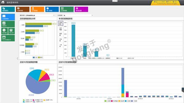

区域能耗统计
按照区域进行能耗统计与显示。日分项用能同比分析图显示不同区域的当日与昨日能耗柱状图(蓝色柱表示今日,绿色柱表示昨日)。以饼图显示各区域过去31天的用能占比,以右侧堆积图和柱状图显示各区域过去31天的能耗趋势。

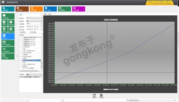

支路用能趋势统计
统计各配电回路某段时间内逐日、逐周、逐月、逐季、逐年用能。分类能耗支路分时段用能趋势分析。
