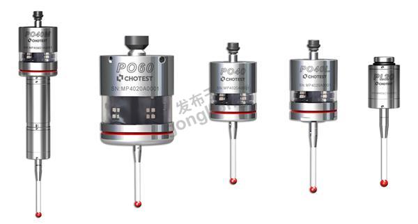

中图仪器机床测头目前有PO40、PO40L、PO40M、PO60、PL20这5款,它们之间有哪些异同,该如何选用?且听小编为您讲解。

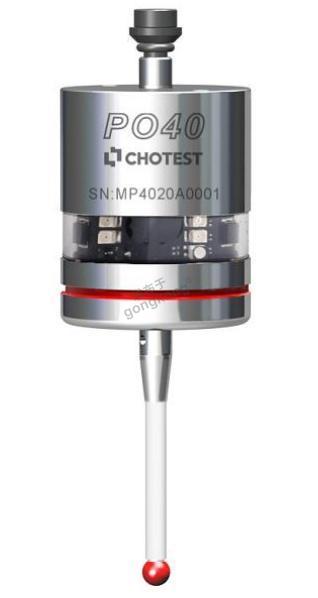

①PO40机床测头
PO40 是一款具有 3 维 5 向探测功能的红外触发机床测头,具有体积小、精度高、传输稳定、兼容性强等特点。广泛应用于 3 轴、5 轴加工中心,以及车铣复合加工中心。
信号传输方式:360°红外传输。
安装刀柄:BT30或BT40。

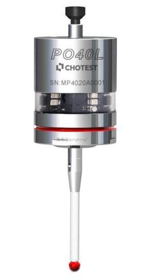

②PO40L机床测头
PO40L 是一款具有 3 维 5 向探测功能的红外触发机床测头,具有体积小、精度高、传输稳定、兼容性强等 特点。与同系列测头相比:外层防护更严密、牢固,适合应用在数控车床或车铣复合机床。
信号传输方式:360°红外传输。
安装刀柄:φ12、φ16、φ20、φ25 车床刀柄或 BT30、BT40 可选。

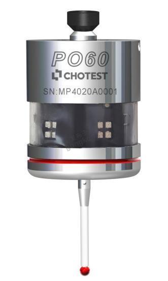

③PO60机床测头
PO60 是一款具有 3 维 5 向探测功能的红外触发机床测头,与同系列测头相比:信号传输距离更远,覆盖范围更大,电池使用时间也更长!广泛应用于龙门加工中心、卧式加工中心、大型车铣复合机床。
信号传输方式:360°红外传输。
安装刀柄:BT40或 BT50。

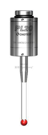

④PL20机床测头
PL20 是一款具有 3 维 5 向探测功能的有线机床测头,同系列中体积zui小,具有安装灵活、精度高、兼容性强等特点。广泛应用于小型雕铣机、数控磨床或自动化行业在线测量。
信号传输方式:有线传输。
安装刀柄:雕铣机使用时安装在气缸伸缩装置。

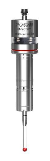

⑤PO40M机床测头

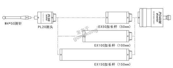

PO40M 是一款模块化测头,搭配 PL20 测头使用,中段可加装不同长度的加长杆-- EX50、EX100、EX150, 提供了适用于不同机床的各种解决方案。广泛应用于大尺寸腔体类、箱体类零件测量,叶片测量,复杂曲面的模具测量。
使用示意图
信号传输方式:360°红外传输。
安装刀柄:BT30或BT40。
