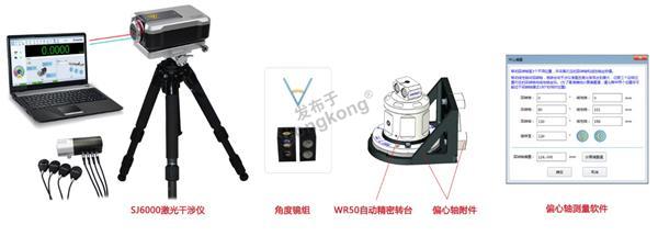

传统上,机床回转轴的校准需要将自动精密转台安装在其旋转中心,才能执行回转轴校准。摇篮式五轴加工中心回转轴旋转中心 (C.O.R.) 受到限制无联结部位,导致需要更复杂的支架与准直程序才能对轴进行校准,这可能增加该机床校准的难度。
中图仪器解决方案:
测量配置:SJ6000激光干涉仪主机+角度镜组+WR50自动精密转台+偏心轴附件+偏心轴测量软件。

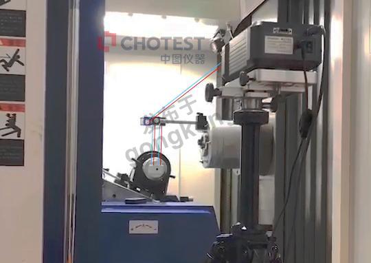

将WR50自动精密转台安装在摇篮式五轴加工中心A轴上(它不必安装在旋转中心)并执行测试,偏心轴测量软件会同步线性与旋转移动,并在整个测试期间保持激光束准直,这可简化安装硬件设定要求。
工作原理:

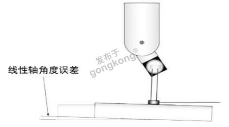

偏心轴测量工作原理是利用机床线性轴与回转轴的同步移动。如下图所示,每个回转轴移动都有一个对应的线性轴移动。需要注意,即使是相同的角度轴移动,线性轴移动间隔也会不同,以确保激光干涉仪与自动精密转台保持准直。
注意事项:
由于其中一个光学镜组固定至移动线性轴,因此检测到的角度轴数据也会包含线性轴的误差,例如以下所示的角度误差。出于这个原因,应在与最初同步移动期间所用的相同停止位置,沿着线性轴同时执行额外、单独的角度测量,接着可合并这两个误差文件,消除线性轴角度误差的影响,进而真实呈现回转轴的旋转精度。
