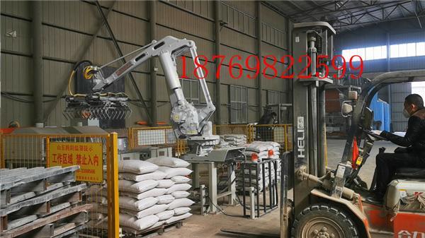

 VID_20210311_142000.png   许多用户在运用搬运机械手的过程中,会遇到一些问题,特别是在正常运转期间,发现自动码垛机不能行进或者是后退。那么,呈现这种状况的原因有哪些呢?
    假如搬运机械手在运转过程中呈现了不能正常行进或者是后退的状况,最基本的缘由可能是限位开关呈现了问题,比方说限位开头失效,或者是衔接限位开关的线路呈现不稳定,或者直接断掉的状况。这种状况下,我们能够检查一下自动码垛的限位开关,以及限位开关左近的线路。
    另外,拨动线路损坏或者是控制线路断开,都有可能形成码垛机不能正常行进或者是后退。这时,我们能够用万用表来检测一下有没有发作这种问题。当然,前提是一定要切断电源。
    当然,假如说继电器或者是继电器的线路板呈现了问题,都有可能会影响自动搬运机械手的运用。还有交流接触器损坏也用可能招致码垛机呈现这些毛病。有一点需求提示一下大家,在这种状况会招致变频器有频率输出。
    关于自动搬运机械手用户来说,在码垛机呈现不能正常行进或者是后退的状况之后,一定要经一时间中止搬运机械手的运转。然后,基本上述所提到的一些缘由,停止逐次排查,直到找出真正的缘由。当然,假如我们本身的程度有限,最好找一些专业人员来为我们检修。以免由于本人维修,而带来一些不用要的费事,或者增加维修本钱。
