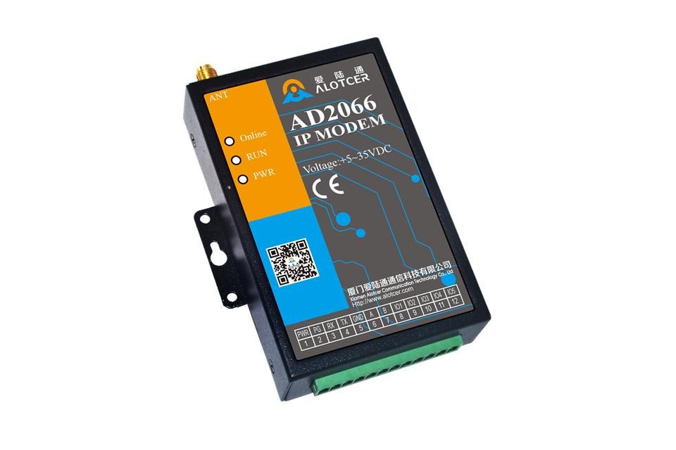

5G/4G DTU,DTU, 数传终端
  无线数传终端5G/4G DTU最基本的用法是:DTU中放入一张开通GPRS功能的SIM卡,DTU上电后先注册到网络,然后通过网络和数据处理中心建立连接。这条连接涉及了无线网络运营商,因特网宽 带供应商,用户公司的网络情况,以及用户的电脑配置等环节,因此要建立这条连接需要把各部分都配置好。
  在本质上,无线数传终端5G/4G DTU和数据处理中心建立的是SOCKET连接。DTUSOCKET客户端,数据处理中心是SOCKET的服务端。SOCKET连接有TCP协议和UDP协议之分,DTU和中心要使用相同的协议,这个一般都有配置软件进行配置。
