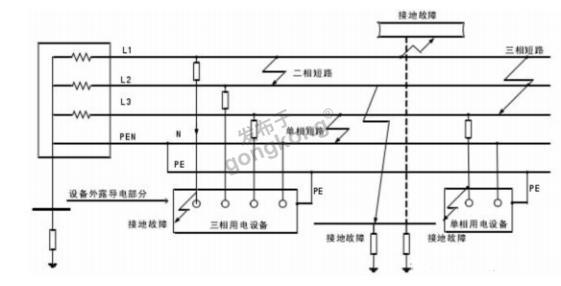

1.1线路短路
在低压线路电气火灾原因中,线路短路造成低压线路电气火灾的重要原因之一。低压线路、电气设备常会因为短路而发生火灾,线路短路造成电线或电子设备电流突然变大,内部温度突然增高,导致线路烧毁,从而发生低压线路的电气火灾。在低压系统中,不同电位导体间非正常接触而发生短路形式有几种,从为常见的TN-C-S系统分析,线路短路形式如下图所示。

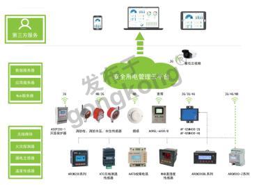

3安科瑞电气火灾监控云系统架构和硬件选型
安科瑞电气推出的电气火灾监控云系统采用自主研发的剩余电流互感器、温度传感器和电气火灾探测器、故障电弧探测器和电气防火限流式保护器,对引发电气火灾的主要因素(导线温度、电流、剩余电流、故障电弧等)进行不间断的数据与统计分析,并将发现的各种隐患信息及时推送给学校管理人员,指导学校实现时间的排查和治理,达到潜在电气火灾隐患,实现“防患于未然”的目的。
用户可以利用PC、手机、平板电脑等多种终端实现对平台的访问,查询包括系统信息、实时数据、报记录等在内的各种信息,使用方便。利用该系统为用户提供的低成本服务,能有提升企业的消防管理和电气设备水平,防范重大恶性火灾财产损失、尤其是重大恶性人员伤亡责任的发生。
本系统的整体结构如图所示:

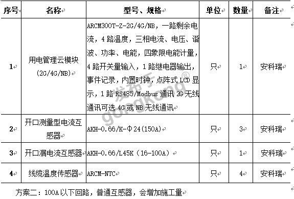

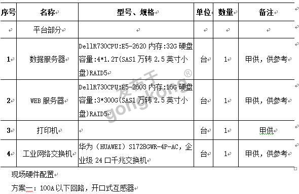

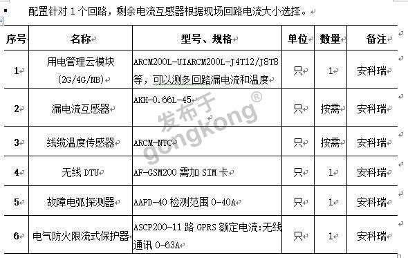

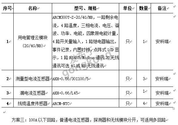

3.1硬件配置:
推荐硬件配置:(如申请阿里云可忽略)
