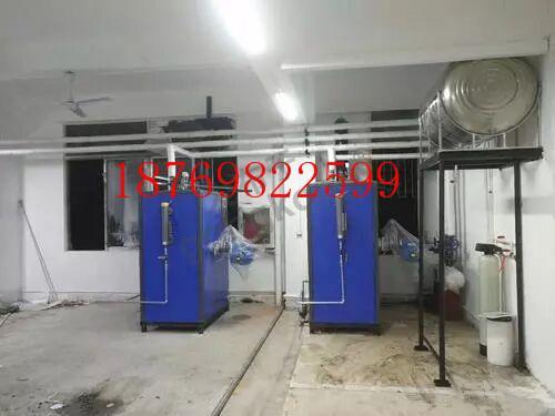

微信图片_202104120845371.jpg如何降将低蒸汽发生器的飞灰可燃物:
1、适当将低一次风压尽可能提高一次风温。
2、在保证制粉出力的情况下尽量将低煤粉细度。
3、保证足够的二次风量。在保持燃烧稳定的情况下适当开大中间二次风挡板开度使风粉混合。
4、在保证汽温、汽压及负荷的情况下适当将低上层给粉机转速,加达下层给粉机转速。
5、适当提高粉仓煤粉温度。
6、尽可能避免制粉系统堵煤及断煤情况发生,保证制粉系统运行的稳定,维持合理的通风量,减少三次风量。
