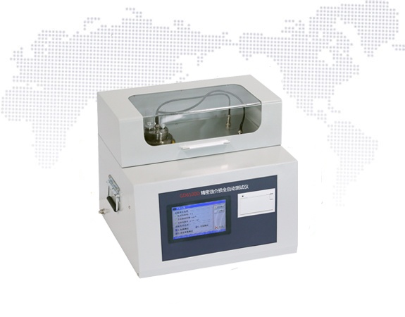

  绝缘油介质损耗测试仪在测量绝缘油的损耗值时,清洗油杯是很重要的准备工作。一些不可信的测量结果,往往是由于油杯清洗不彻底所致,因此必须遵循严格的清洗方法,才能得出重复性好、可靠的测量结果。
  做绝缘油的损耗因数的鉴定试验时,在每次试验之前应彻底清洗油杯,清洗的步骤如下:
  第一步、将油杯彻底拆开,依次用化学纯的石油醚(馏程60~90℃)和苯清洗所有部件。
  第二步、用丙酮对所有部件进行漂洗,然后用中性洗涤剂清洗。
  第三步、将所有部件放在5%的磷酸三钠的蒸馏水溶液中煮沸5分钟,再用蒸馏水漂洗几次。
  第四步、把所有部件放在蒸馏水中煮沸至少1小时。
  第五步、将所有部件放入温度控制在105~110℃的烘箱内烘干,烘干时间不少于1小时。
  第六步、待所有部件冷至不烫手时,组装油杯。
  注意:在做绝缘油的损耗因数的一般例行试验时,油杯的清洗方法可以简化,即将上述清洗方法的第c项和第d项略去,代之以将所有部件用蒸馏水漂洗几次后,直接进入第e项。
  此外,当连续对一批油样作例行试验时,如果前一次油样的损耗因数小于规定值,则在做下一个油样时可不必再清洗油杯,但必须用第二个油样洗涮油杯三次以上https://www.hvhipot.cn/了解更多。
