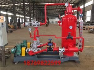

微信图片_202011261007107.jpg蒸汽回收机这几年在工业锅炉用户的生产中为客户的节能发挥了重要的作用,节煤率达20以上,节水90%以上,但不同的行业由于蒸汽回收机的安装方法会有所不同,因为对冷凝水回收装置的了解不深入,导致在选购蒸汽回收设备的时候出现差错,使设备的节能达不到,甚zhi在运行中起反作用。
     作为节能减排,为客户创造效益,为环保做贡献的企业来说,我们有责任有义务,尽量去避免上面这些情况的发生,对于如何做好节能减排,为企业创造效益,泰安腾阳通用设备有限公司结合个别的案列为大家解读一下:
     一、油脂类行业在安装使用蒸汽回收设备应该考虑的问题:一般的植物油厂,包括棉籽油、玉米油、豆油等这些食用油生产企业,锅炉大小一般在6吨到10吨之间,设备工作压力大部分在0.8Mpa左右,对锅炉蒸汽的回收就须要分段考虑。
     二、食品类行业所产生的蒸汽,主要用于烘干技术,压力在0.2-0.4Mpa左右,而且对温度的要求不高,蒸汽加热器末端加上疏水阀,然后进蒸汽回收机,再通过自动控制打回锅炉。
     三、化工行业工艺相对比较的复杂,不同的流程会有不同的回收方案,在做蒸汽回收之前,首先把工艺流程搞清楚,再根据实际情况对蒸汽回收设计的回收方案。
     四、橡胶制品行业的用气设备主要是硫化机,而每个硫化机都会有单独的疏水阀,然后疏水阀出口连到蒸汽冷凝水回水管上,回水管按坡度进行安装,并且在低处挖一个水池,蒸汽冷凝水先入水池再用水泵打到开式水箱中,供锅炉补水使用。
      以上所说的行业只是使用锅炉的部分例子,在现实中用到蒸汽锅炉的企业很多,对于使用锅炉蒸汽作为热源来完成生产工序的企业来说,很大一部分的企业因为没有安装冷凝水回收装置而将蒸汽排放浪费掉,锅炉蒸汽在用汽设备中使用后,假如蒸汽未被污染,其凝结水接近于纯净水,把这部分水源回收起来给锅炉给水,不仅可节约水,还能利凝结水中的热能,提高锅炉给水温度,减少单位蒸汽生产热能的需要量,从而达到节煤提高锅炉效率,减少生产成本的目的
