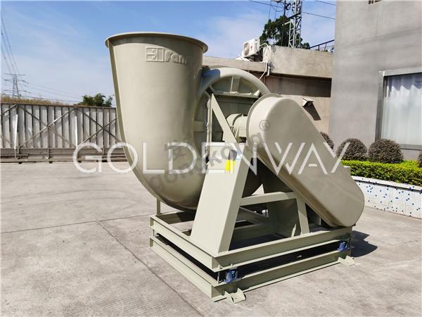

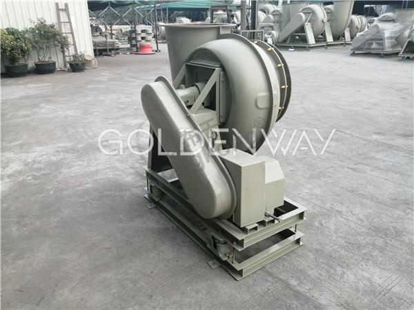

风机在整个工厂是属于重要的机器,故其安装宜有专业人员执行。在送风机进厂安装前,需要检查下列事项,若有疑问请速速洽原购买厂商;
1.风机出口方向是否正确;
2.叶轮形式是否正确,性能是否合乎要求;
3.螺丝是否因搬动而松动、脱落;
4.排水孔、观测孔盖(非必备)是否脱落;
5.马达是否合乎设计要求(可参考马达铭牌);
6.皮带轮是否定位、固定;
7.皮带是否松紧适中;
8.轴承箱有无破裂、油封脱落、油标歪斜;
9.机壳轴封是否定位;
10.叶轮是否破损、接合不良;
11.以手空转叶轮:检查是否有摩擦、异音(本项极为重要,请务必执行);
12.风机铭牌、旋转方向标志(通常机壳、皮带轮盖各一)、注意标志;
13.出入口法兰(非必备);
14.使用说明书。
