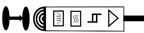

  电感式传感器的基本元件
感应式传感器在工业过程中最重要的部分(图1)
