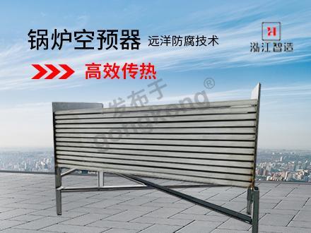

搪瓷管空气预热器怎么预热在锅炉中的使用特点
搪瓷管空气预热器,在金属外表涂覆一层或数层瓷釉 ,经过烧成,珐琅管,两者发作物理化学反响而结实结合的一种复合材料。旧称珐琅。有金属固有的机械强度和加工功能,又有涂层具有的耐腐蚀、耐磨、耐热、无毒及可装饰性。
  搪瓷管空气预热器助力锅炉环保上新台阶,在锅炉尾部烟道中,空气预热器低温段换热元件腐蚀、堵灰问题一直是困扰着锅炉安全经济运转的难题。在脱硝脱硫改造项目中,烟气中的SO2在催化剂的效果下,转化成 SO3 的机率增加 ,使酸露点升高,加重对空气预热器换热面的腐蚀。
  脱硝过程中逃逸的NH3SO3反响生成NH4HSO4,硫酸氢铵,硫酸氢氨在146℃°207℃温度范围内为液态,液态硫酸氢氨捕捉飞灰才能极强,会与烟气中的飞灰粒子相结合,附着于预热器传热元件上构成融盐状的积灰,造成预热器的腐蚀、堵灰。
  珐琅管、珐琅波纹板是一种耐腐蚀、耐磨损、外表润滑不易积灰的换热元件,它是将瓷釉浆或瓷釉粉均匀涂在低碳钢基管外表,经过高温焙烧制成。
在处理锅炉尾部烟道受热面腐蚀、烟气脱硫脱硝受热面改造和各种腐蚀性气体环境中的受热面改造中得到广泛应用,主要产品有珐琅管空气预热器、珐琅波纹板换热元件、珐琅防磨套管等。
 搪瓷管耐酸碱腐蚀、耐烟气冲刷、抗飞灰磨损、使用寿命长,搪瓷管空气预热器比一般钢管预热器使用寿命延长3倍以上;在锅炉中搪瓷管空预器中,防腐是必不可少的措施,搪瓷管空气预热器在锅炉中的使用特点是什么呢?
