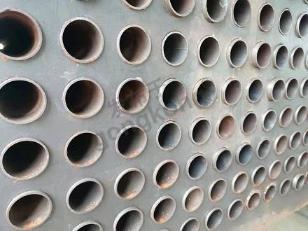

锅炉空预器清洗前的准备及清洗顺序
锅炉经过长时间的运转,锅炉空预器难免会出现水垢、锈蚀等问题,为了不影响后续的正常使用,就需及时进行处理,那么在进行锅炉空预器清洗前如何做好准备工作呢?
1、锅炉化学清洗前应详细了解锅炉的结构和材质,并对锅炉内外部进行仔细检查,以确定清洗方式和制订安全措施。如锅炉有泄漏或堵塞等缺陷,应采取有效措施预先处理。
2、清洗前必须确定水垢类别。应在锅炉不同部位取有代表性的水垢样口进行分析。清洗前必须根据锅炉的实际情况,由专业技术人员制订清洗方案,并经技术负责人批准。
以上就是为大家介绍的关于锅炉空预器清洗前的准备,希望大家在清洗过程中最好选择正规的锅炉空预器清洗厂家进行清洗,这样才能保证良好的清洗效果,但是大家一定要切记不要自己进行清洗,否则很容易造成不必要的安全隐患。
随着锅炉的长时间使用,空预器难免会出现污物,不仅限制锅炉出力、严重浪费能源、同时还影响到锅炉系统的正常。那么在锅炉空预器清洗的过程中,它的清洗顺序是什么呢?
先从上往下冲洗,再从下往上冲洗,最后再从上往下冲洗。清冼完一遍后,检查清洗效果,并重复上述过程,直至各端换热面全部疏通,符合验收条件必要时对空预器一格蓄热元件取出进行抽查)
冲洗时随时观察空预烟气出口灰斗积水情况,若发生堵塞立即停止冲洗,待疏通后再进行冲洗。使用加药冲洗时,要使用必要的设备收集并进行化学处理达到排放标准,以免污染环境或腐蚀设备;不管使用何种干燥方法,干燥过程中不准掉入灰尘(特别是炉内不得同时进行清灰工作)
锅炉空预器清洗是需要具备一定清洗经验的,建议大家最好选择专业的锅炉空预器清洗技术人员进行清理,这样才能有效提高清理效果,减少设备的损坏。
